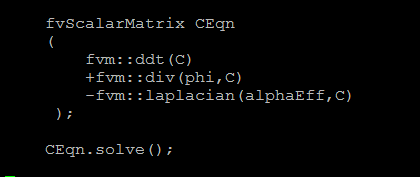

    在pisoFoam程序的基础上加了对流扩散方程,上边界给定浓度定值,内部场浓度为零,风场从计算域左侧给了初始对数廓线,前后左右边界都为循环边界。浓度场一直没有任何的变化,既没有对流也没有扩散

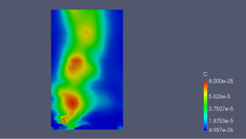

    如果在计算域左侧给了一片浓度较高的区域后,是这样的结果

    1. 方程写的没问题。

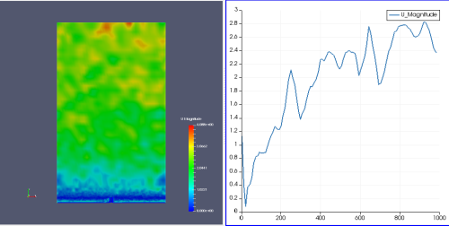

    李老师您好,这个稳定以后的速度沿垂向的廓线(贴近地表设有障碍物0.3m高),应该是没错的吧?边界条件的话,上下边界是wall,前后左右都是循环边界,浓度的话,上边界是定值,下边界是零梯度,前后左右为循环;p U的话也都是下边界零梯度,上边界滑移边界,其他循环;李老师您看有什么问题吗??谢谢您

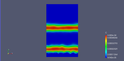

    我试过,设定上边界设置为浓度定值的时候没有任何变化,但是在左侧的时候就有如上所示的很明显的输运现象,但这个应该是对流导致的,如果沿流向横着放一个横条的浓度较高区域,
    就类似这种,它也只是在一定范围内上下有轻微的波动,但范围不会再扩大
