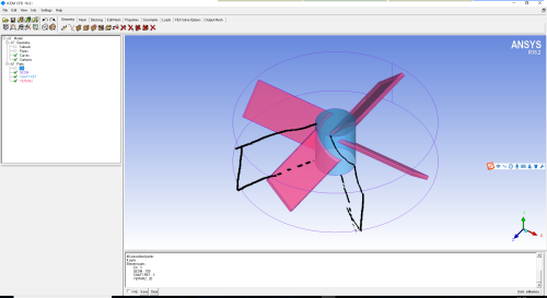

    • 这种类型的桨叶在切割block的策略是什么呢?
    • 四片倾斜的桨叶不知道如何处理,如果按常规办法切割出四个block在于叶片关联,搅拌轴处的节点非常混乱,而且不知道如何移动节点来调整网格质量。
      大家能不能提供一些思路呢?
      NASA
      NASA
    正常桨叶的block都是直上直下的切。你做出完美的1/4几何之后,调整一下思路,你会发现你的block线要贴合桨叶,并且,轴那里,也要顺势而为的偏移一下,这样轴那里就不会突变的比较厉害。

    根据老师的提示,我昨天进行的尝试,不过我的方式和老师的示意图有些不同
    • 请问老师,这种划分策略正确吗?
    • 这个网格质量算达标了吗:tongue_out: ?还需不需要继续调整?
    • 现在的网格数量是三十万,几何的尺寸是直径150mm高40mm,是不是我为了追求网格质量增加了太多网格数了?
    • 如果网格数太多了,是不是应该尝试别的划分策略来减少网格数,还是在这个block基础上通过手动调整维持网格质量同时减少网格数?
    • 源文件我已上传,想交流的小伙伴可以看一下

    网格做的非常好,顺着这个思路下去就可以,可以检查下Quality。
    AlexA S 2 条回复 最后回复
  • 下 离线
    下 离线
    下里巴人
    在 中回复了 Alex 最后由 编辑
    @alex 7这画的挺好的,分块就是这样了。
