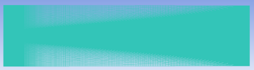

    @东岳 另外,还想请教一下前辈,我在nasa的网站上下了个他画的mixinglayer的网格,不太清楚这种扩散正交网格可以用icem画出来不?
    长风破浪会有时,直挂云帆济沧海
    印象中我没有这么玩过,目前我这个电脑上没有ICEM无法测试,要不你试试? @CFD网格讲师

    @东岳 前辈,我又搞定啦😂
