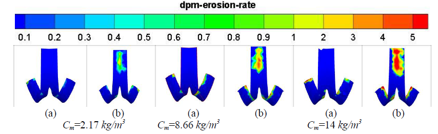

    Fluent 和 CFD-post 都可以实现,前提是你的dpm 之后选择copuled method。

    用tecplot可以做这样的多个case的一起对比,可以试一下

    问一下,OpenFOAM在利用DPMFoam模拟粒子与壁面的碰撞后能做出壁面的磨损图吗,就像上面的那种图。如果我想实现这个功能又该怎么做呢?

    fluent中,使用DPM模型,,选择,erosion这个模型,,然后在壁面边界条件,填入不同冲蚀速率模型参数,流场计算稳定后,track粒子,就行

    @红豆沙 但是老板非要我用OpenFOAM来做,fluent的这个我是知道。这个可能涉及到代码的值入,有熟悉这方面的可以联系我,加我QQ:993990784

    @ZYj 那你涉及了多相条件下的冲蚀了吗(既气液固下)

    @红豆沙 固体颗粒,液压油。

    @红豆沙 含有杂志的液压油,可以这样理解

    @ZYj 那就是 只是涉及 液+固下的冲蚀么,,,我现在想做个 多相下的冲蚀,,气液为连续相,固体为离散相 ,

    @红豆沙 对的,杂志可以为石英沙或者铁屑

    @ZYj 我们知道作用于颗粒上的力决定了颗粒的速度和轨迹,并且得到这些力需要在颗粒的位置使用流体速度和性质。对于多相流中的粒子跟踪,FLUENT使用主相Primary Phase用于计算施加在颗粒上的力。这意味着如果在设置中以水作为主相,则在所有时间步中,将使用水密度和粘度来计算颗粒所受到的力,无论颗粒是在空气中还是在水中。在这种情况下,将无法预测粒子的准确运动(摘自SCI-CFD simulation of sand particle erosion in gas-dominant multiphase flow)
    这是困扰我的一个问题,,需要UDF去考虑 颗粒所处的相,,

    @ZYj 那你 OpenFOAM 调试出来了么??

    @红豆沙 我的只涉及液相,没有你的那么复杂。代码这块刚开始搞

    @红豆沙 你在OpenFOAM代码值入这块熟吗,我的冲蚀公式已经找到了,就看怎么值入了

    @ZYj 不熟哇,,哈哈哈,,还没植入过,,不过近期会去 搞 流固耦合下的一个振动code植入,,不过所幸找到了有用的资料。。

    @ZYj 并不涉密 ,你可以去http://www.tfd.chalmers.se,,主页找找有没有用的资料,,我貌似看到过有 DPM模型的,,我的就是这里找到的。
    不过 不管如何植入,还是要涉及到编代码。
