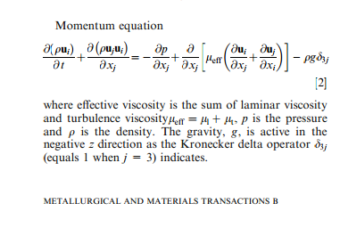

    首先贴出动量方程,这张文章的截图引用自冶金领域公认SCI(MMTB)

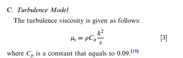

    式中的有效黏度(effective viscosity)为层流黏度与湍流黏度之和,我平常对湍流黏度的理解即为论文中湍流黏度的公式定义。但是在openfoam中UEqn.H文件中对此项的编写为turbulence->divDevRhoReff(rho, U),对此我不是很理解,此项具体返回的是怎样的表达式呢?

    @dingcy 在 OpenFOAM中动量方程扩散项的问题 中说:
    长答案
    turbulence是一个指针,divDevRhoReff(rho, U)是函数名称。举例,如果你用的是simpleFoam,其在createFields.H中创建了
    autoPtr<incompressible::turbulenceModel> turbulence
        incompressible::turbulenceModel::New(U, phi, laminarTransport)
    其中``为OpenFOAM的智能指针,你可以理解为指针。这一句表示创建名称为turbulence的incompressible::turbulenceModel类型的智能指针autoPtr。
    对于incompressible::turbulenceModel,incompressible表示C++中类的名称空间,turbulenceModel在文件turbulentTransportModel.H中被改名,实际上他就是IncompressibleTurbulenceModel<transportModel>。
    IncompressibleTurbulenceModel<transportModel>在文件IncompressibleTurbulenceModel.H,其为一个类模板。
    在求解器中,simpleFoam调用了turbulence->divDevReff(U)其对应IncompressibleTurbulenceModel.H文件中的函数
    virtual tmp<fvVectorMatrix> divDevReff(volVectorField& U) const;
    其返回
    divDevRhoReff(U);
    同时,IncompressibleTurbulenceModel继承了incompressibleTurbulenceModel,incompressibleTurbulenceModel是一个虚基类,不能创建具体的类型,在它基础上,可以创建RAS, LES等类型。举例,在kEpsilon这个具体的类型里面,其建立在eddyViscosity类型上,eddyViscosity类型建立在linearViscousStress类型上,在linearViscousStress.C文件里,定义了
    template<class BasicTurbulenceModel>
    Foam::tmp<Foam::fvVectorMatrix>
    Foam::linearViscousStress<BasicTurbulenceModel>::divDevRhoReff
        const volScalarField& rho,
        volVectorField& U
    ) const
        return
          - fvc::div((this->alpha_*rho*this->nuEff())*dev2(T(fvc::grad(U))))
          - fvm::laplacian(this->alpha_*rho*this->nuEff(), U)
    此项具体返回的是怎样的表达式呢?
    短答案
    上面代码的最终形式就是这个表达式。
    见下面的代码,正是nut的定义,二者之和
    //- Return the effective viscosity
            virtual tmp<volScalarField> nuEff() const
                return tmp<volScalarField>
                    new volScalarField
                        IOobject::groupName("nuEff", this->alphaRhoPhi_.group()),
                        this->nut() + this->nu()
    湍流黏度的边界是在0文件中的nut中设置的吗?
    是的
    nut与turbulence->divDevRhoReff(rho, U)有怎样的联系吗?
    turbulence->divDevRhoReff(rho, U)见上文描述,nut只是湍流粘度。
    对于turbulence->divDevRhoReff(rho, U)这一项的理解我也查阅了一下,大家可以参考以下的链接中Tobi的解释,他的解释中表达式和我图片中贴的是一回事吗?
    网站链接如下:
    有点长,暂时先不看了。。不过Tobi这个人玩CFD理论很多年了,他贴出来的应该没问题。
    对了,OpenFOAM的Turbulence类型变得越来越复杂,但是目前还不是最复杂的,其中类的调用纷杂交错,看起来非常混乱。如果要学习,建议从粘度模型开始学习。湍流代码放后一些。
