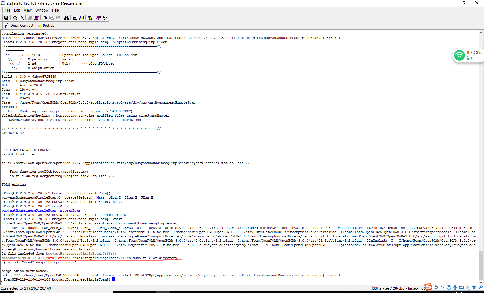

    今天想用 buoyantBoussinesqPimpleFoam求解器做一个求解器发现了一个小bug
    将buoyantBoussinesqPimpleFoam代码文件复制出来,重新编译发现会出错:chitang:
    上图

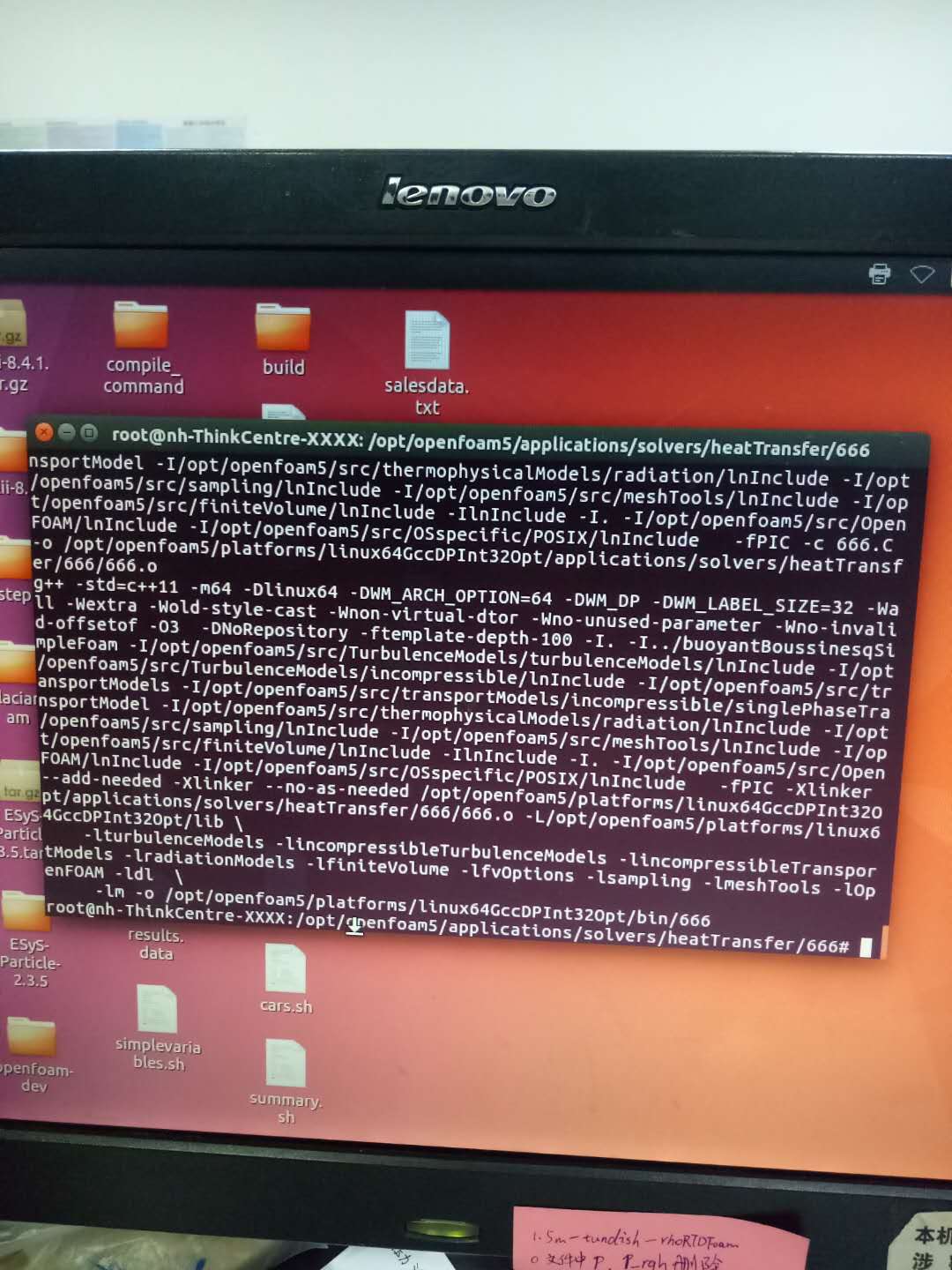

    我又在OpenFOAM5.0上尝试了下,就不会出现这种问题

    看看它的 options 文件,有些是相对路径。

    @浪迹天大 抱歉这么久才回复您,buoyantBoussinesqSimpleFoam的求解器中有readTransportProperties.H这个头文件,但是buoyantBoussinesqPimpleFoam中却没有,您说的相对路径的问题我查了一下,可能我没理解您这个相对路径的意思,我感觉路径这块没问题。:mihu:

    options 里边第二个路径是 -I../buoyantBoussinesqSimpleFoam \ 就说明可以调用 buoyantBoussinesqSimpleFoam 里边的头文件。

    @浪迹天大 那为什么我重新编译后会调用不了buoyantBoussinesqSimpleFoam 里边的头文件呢,会显示缺少缺少头文件呢:xiezuoye:

    你不是移动位置了么,这里的 .. 表示上级目录啊。解决方法就是把simple那里的这个H文件拷过来。

    @浪迹天大 问题我已经解决了,就是说明一种现象
