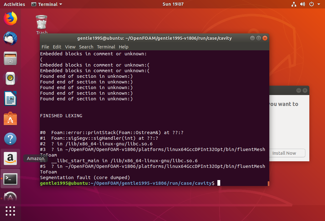

    @tidedrinker 我是用fluent meshing 19.1 直接生成的多面体网格,然后在openfoam18版本里面用fluentMeshToFoam命令,结果无法生成,我能加你微信细聊吗,我的微信号是15990042685 QQ号是541658283。万分感谢
