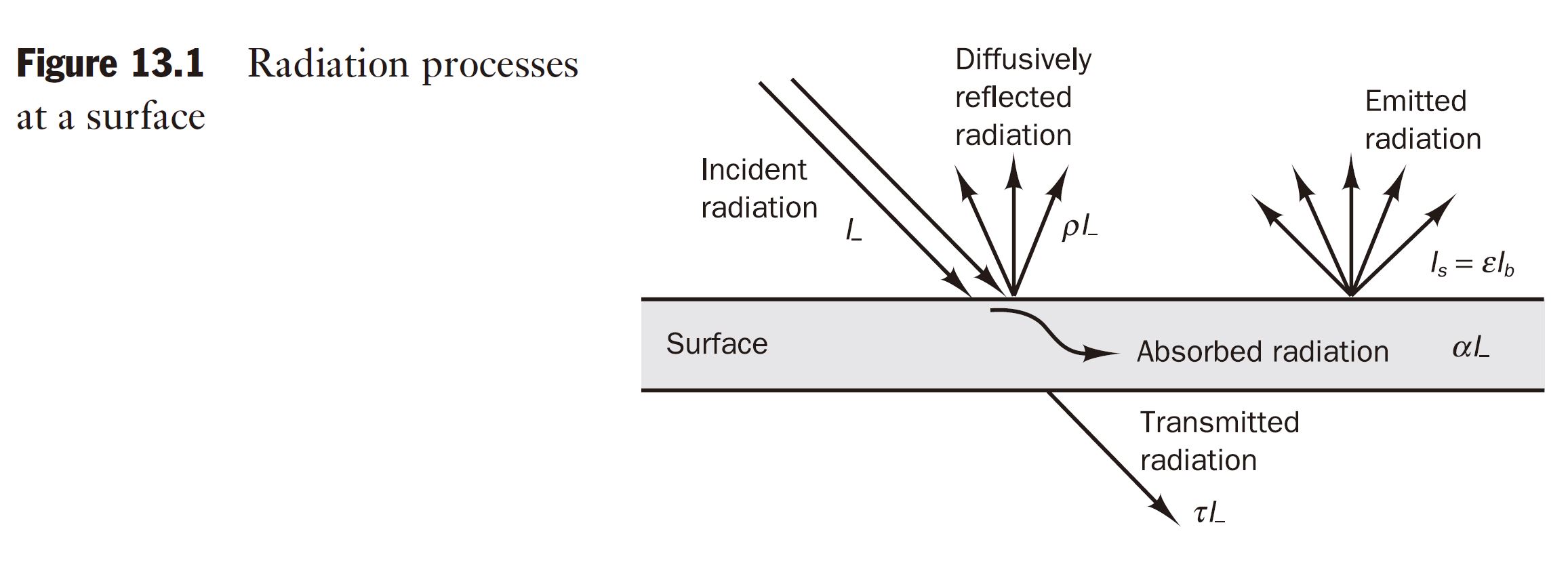

    顶一下。吸收率+反射率+透射率=1 absorptivity 按英文翻译就是吸收率???这两个参数同时指定或者是OpenFOAM代码编写格式需要?需要进一步调查
    不太清楚这个,只是见过下面这个图,Versteeg and Malalasekera那本书,多交流!
