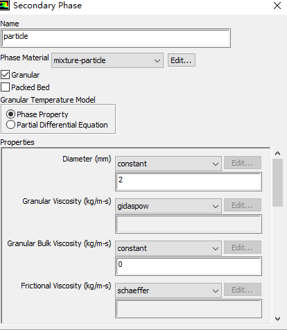

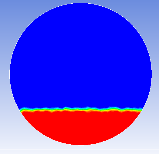

    图示为滚筒横截面,初始滚筒下部填充颗粒相,粒径2mm左右,填充率在20%左右,体积分数60%,上部为热空气,滚筒转速3rpm到12rpm。颗粒含水,其密度远远大于空气密度;要模拟滚筒转动增混作用和热风加热作用下,气相与颗粒相之间的传热传质过程,即颗粒相受热,所含水分蒸发进入气相的过程。

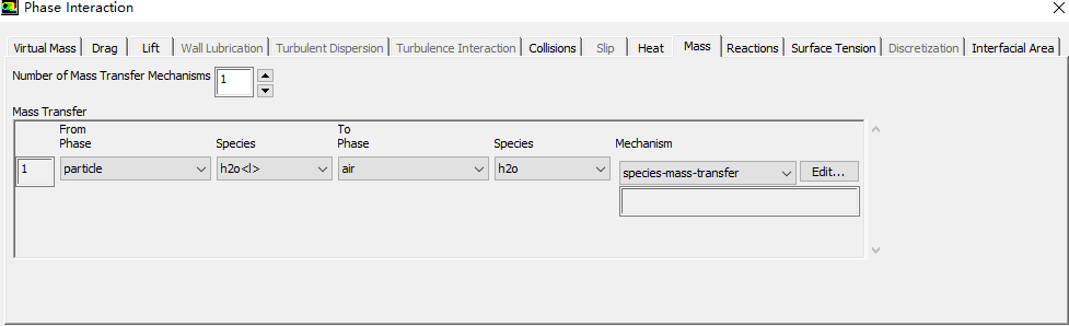

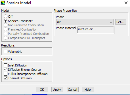

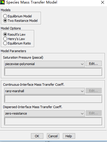

    现在流场和温度场的计算都是可以的,但开启组分输运模型后却总是发散。组分输运设置如下:
    0_1524825847514_bad1c818-e944-4e83-95f5-ca9f0813addb-image.png 0_1524825884452_1a628c11-5f4a-47c6-9cb8-aba10abf65f5-image.png 0_1524825914317_84b5634c-d1b2-4fd9-8d5a-5e18161d3cfa-image.png
    想请各位给提点提点,实在是一个人探索,两眼瞪着发散的结果,无可奈何,无计可施。
    想问一句,从软件的角度上来讲,这种模拟思路是否是可以实现的?如不能那我就趁早转去DEM,如能那还请各位能指点指点。

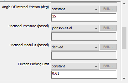

    再附一张颗粒相的设置图:
    0_1524826854147_40609aa7-7bb6-41b3-a5b4-676ce3dbc682-image.png 0_1524826880150_9e0622dd-ec57-4f15-9caf-e5330410cf6f-image.png
    其他参数为默认设置。
