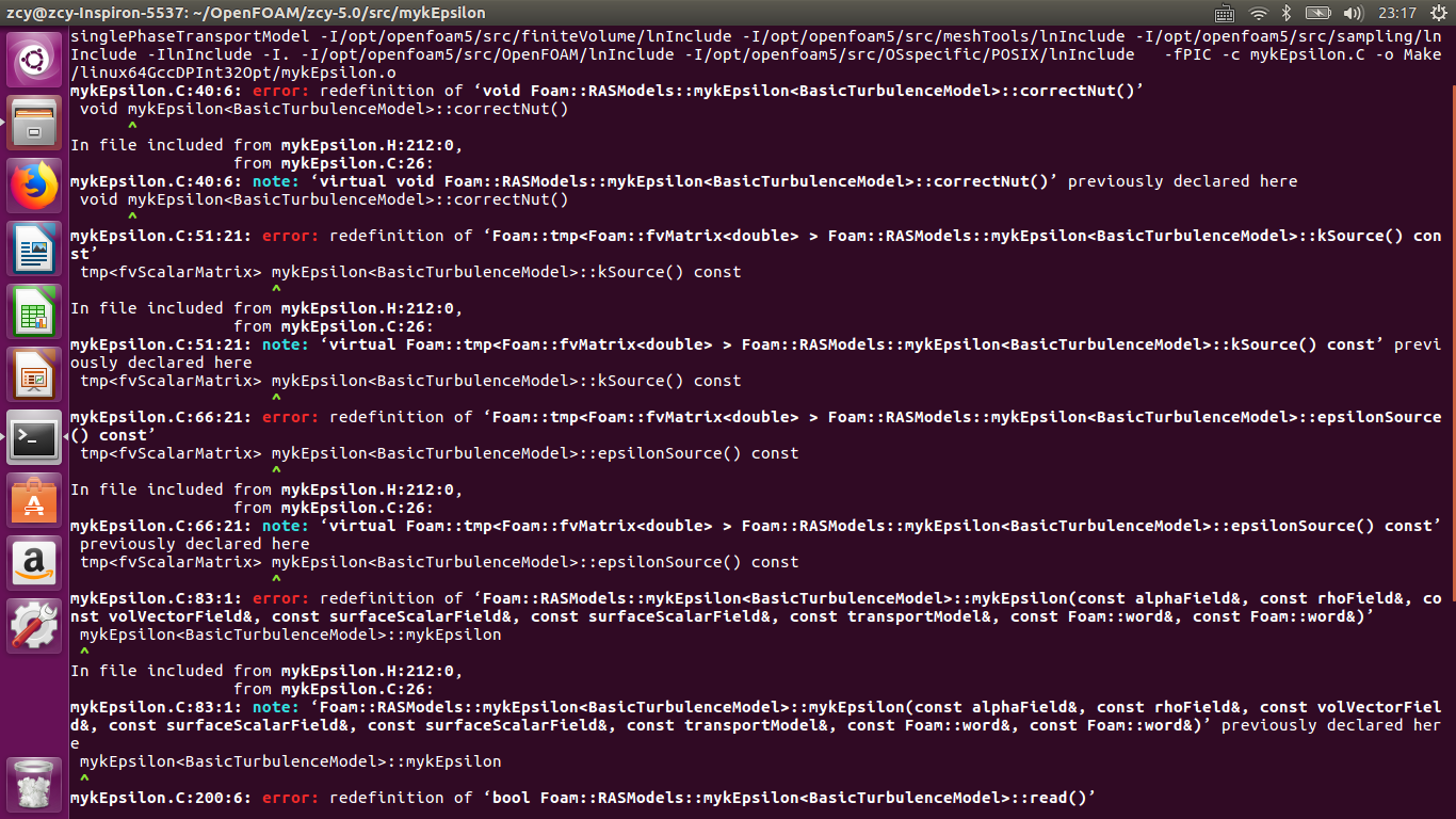

    我用of5.0版本,想添加mykEpsilon模型,用sed语句修改kEpsilon,mykEpsilon.C代码如下

    用wmake libso编译出现错误
    有谁知道是怎么回事吗?
    你主要对哪一行代码进行了改动呢?

    李老师,我按照手册上还没有进行改动,只把kEpsilon改成mykEpsilon,但是编译就报错了,不知道是不是和of5.0有关
    就是说你把kEpsilon文件夹下面所有的kEpsilon关键字替换为了mykEpsilon?

    @东岳 是的,老师
    明天我试试
  • R 离线
    R 离线
    Rui
    李老师您好,请问这个问题解决了吗?我也遇到类似的问题,就是只改湍流模型的名字,在编译的时候也出现了一些error
