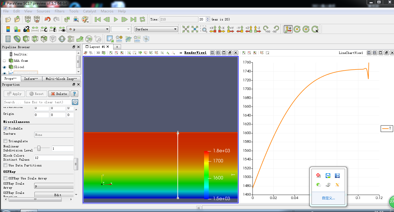

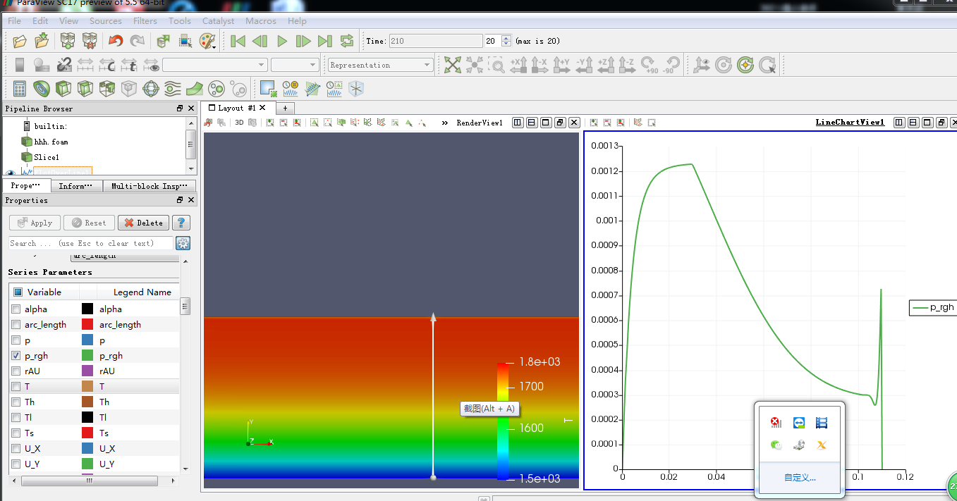

    大家好,我在用动态铺层做一个凝固的例子,网格的层数沿着图中箭头的正向不断增加,模拟出的结果是:在靠近上边界的位置处,温度和压力都出现的图中曲线的震荡,请问这是为什么呢?

    因为我的上边界给的是一个过热温度的固定值,并且给每一层新增的网格赋了与上边界一样的温度,四周是过冷的固定值,那这种震荡会不会上边界条件的问题呢?大神们能推荐一种合适的边界条件吗?谢谢!

    @东岳 谢谢李老师的回复,我做的动态铺层类似于这个链接文本,只不过我的网格数目是单方向增加的链接文本,求解器是在不可压缩buoyantBoussinesqPimpleFoam的基础上,加入凝固的热源(结晶潜热)和动量的耗散项,然后做了动网格并加入热量。因为网格数目是增加的,最终的数目大约是百万的数量级。结果就出现了上图的震荡。
    种一棵树,最好在十年前,其次是现在。
    不太方便调试了。 你的网格纵向分辨率、宽高比如何。
