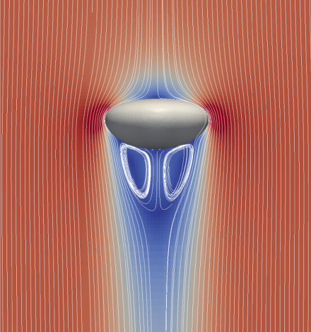

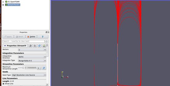

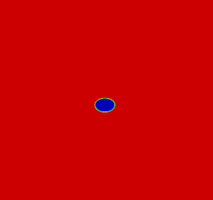

    气泡在静止水中上升,想得到流线图,流线能得到,但是气泡看不见了,请教一下大佬怎么解决?如图![0_1526287519368_~@MT~GRCIH@OTZ68M_HI$4.png 0_1526287535367_TLM$6K3O%F@0UP19QXKN5TE.png 这样才能得到图3这种流线图0_1526287621760_ZTHTL_Q4PWUVGURKR2A4K6R.png

    在你画出来流线图之后,在你原始的.foam基础上,再做contour plot,然后同时显示流线和contour。
