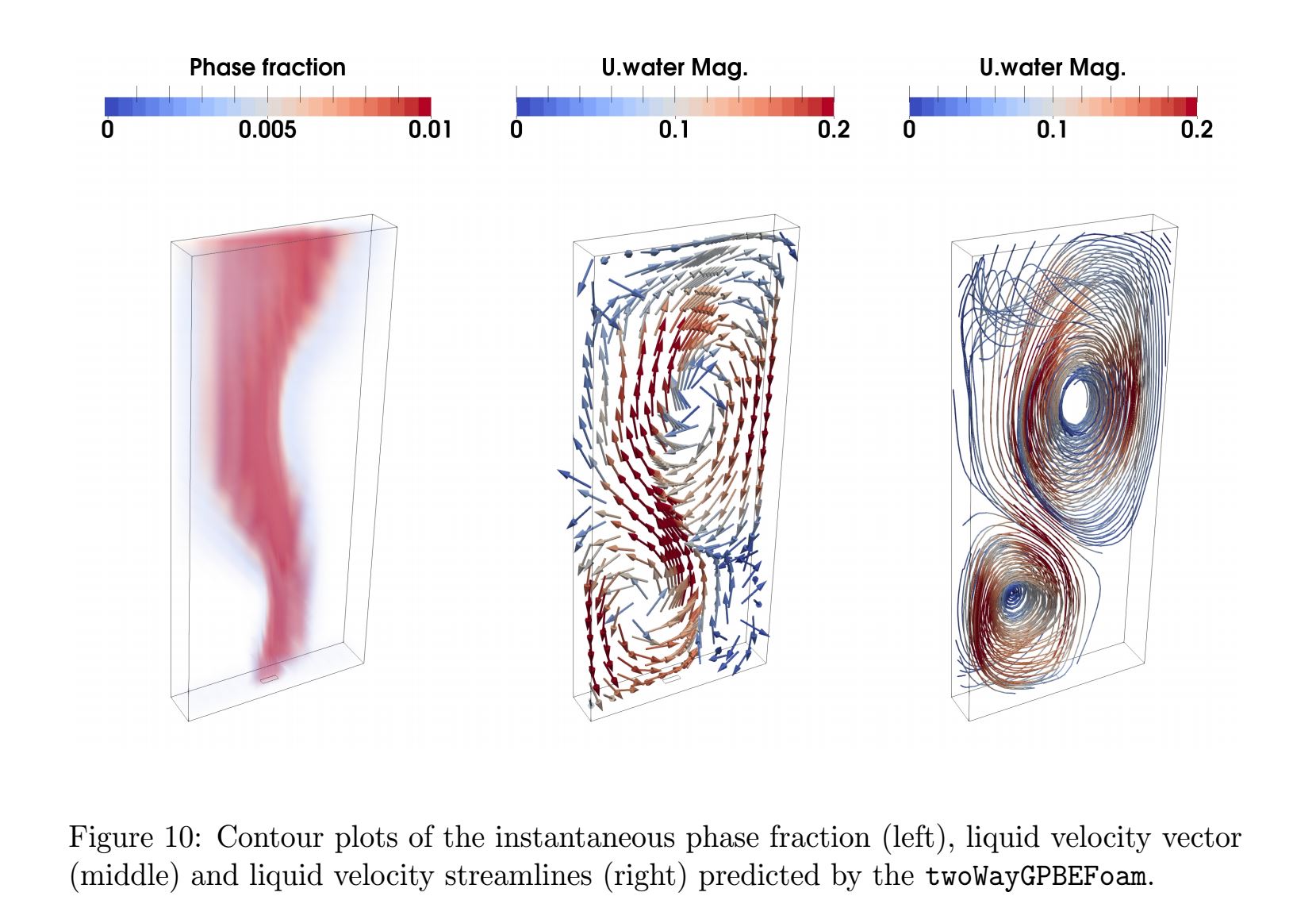

    看起来还行吧?:mihu:

    @东岳 这个是二维的吗?

    三维的,二维的模拟无法捕获周期的摆动。

    看起来不哦错,好像有指向前后面的速度?请问,前后面是周期边界吗?

    正常的壁面,下个月我会发布算例和代码。
