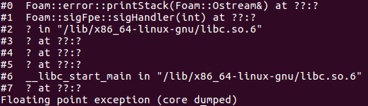

    自己写的程序报错,碰到过好几次这种错误了,也有几次解决过,但是都是花半天功夫才找出来的,怎么才能知道这个错误出在程序的哪一行啊?
    用 Info测试,看运行到哪一行出了问题,然后排查第二行的错误。

    用 debug 模式运行,会提示在哪行出错的吧。

    @东岳 东岳老师,我的程序是在跑了多个时间步之后出现问题的。由于网格数较大并且是大涡,必须并行计算。这样 Info 只能显示processor0 的信息。并行计算下要怎么通过 Info 找出原因呢?
    在 中回复了 白礼耕 最后由 编辑
    @白礼耕 为何不用小网格测试
    白 1 条回复 最后回复

    @东岳 因为程序只有在某些算例下才会出问题,有可能换了网格就能跑了。同样的网格,也不一定会崩掉。所以特别想知道特定条件下崩的原因

    @白礼耕 我也遇到这个情况,只在特定网格,特定时间步下报错
    换个情况可能就正常计算了
    你最后知道原因了吗
