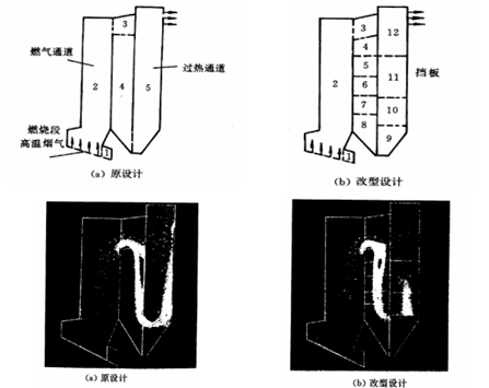

    块结构化网格为常见的结构化网格,块结构化网格的基本思想为:整个求解区域根据实际情况分成数小块,每块按常规结构化网格进行离散,各块中可采用适体坐标,以适应不规则区域的需要;各块间网格线不必连续。其具有以下优点:减轻复杂区域网格生成的难度;
    便于采用并行算法;便于照顾到不同区域中不同空间尺度的需要。例如Thakur S, Shyy W,Udarkumar H S. Numer Heat Transfer, B, 1998,33;367-396 文献中采用该方法对燃气烟道进行网格划分模拟。块结构划分思路如下图所示
