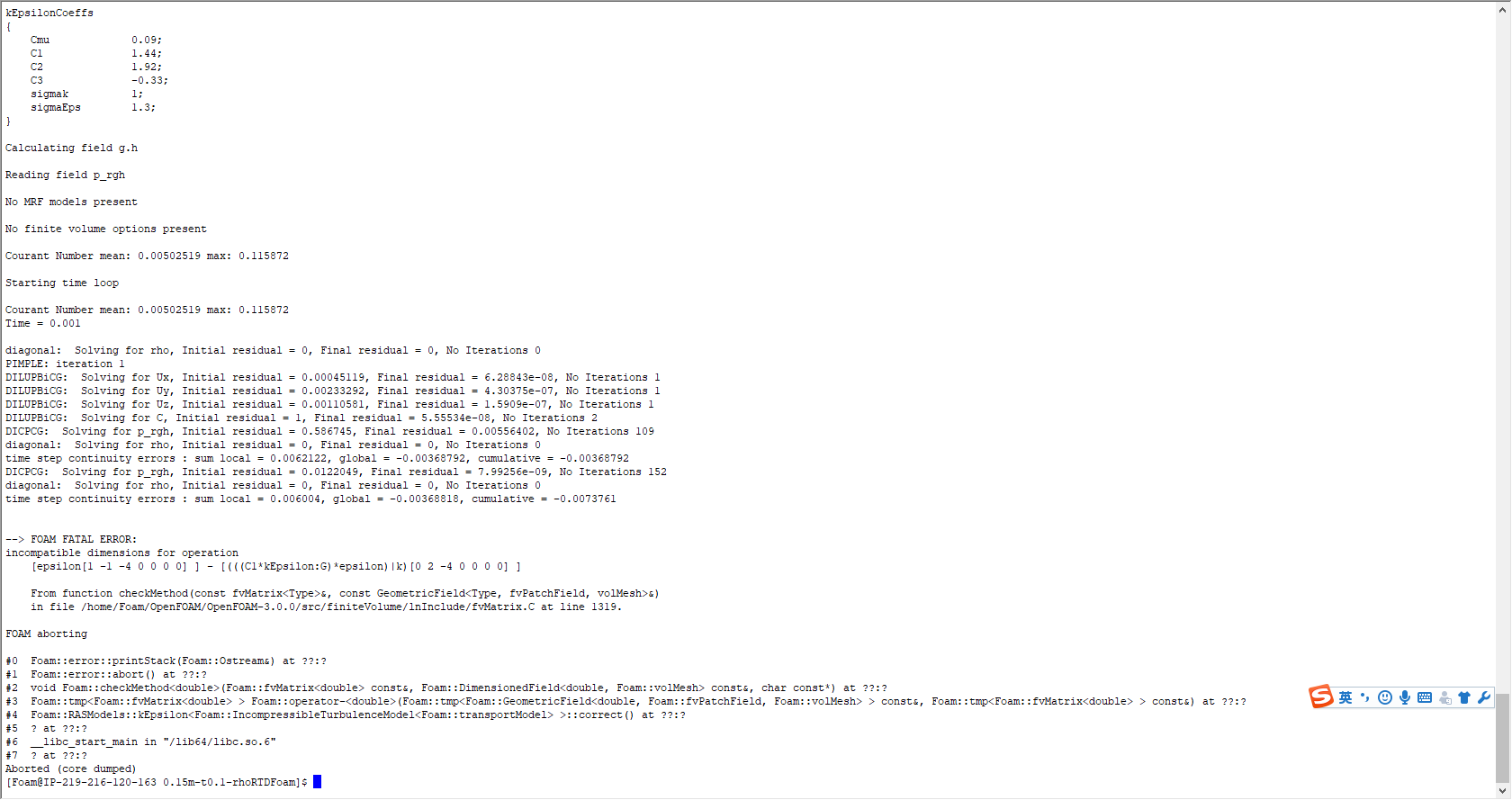

    最近想要升级一下自己的程序(算是大改了),调试编译成功后,运行算例出现了一些问题,问题截图如下。
    从提示的错误看,错误应该出现k-epsilon两方模型方程中量纲的问题。
    第一个问题想要知道OpenFOAM中k-epsilon两方模型的数学形式在哪个头文件里可以查到,或者在哪里可以找到?
    第二个问题是,对于不可压缩流体的问题来说,OpenFOAM中对N-S方程的两边同时除了密度,在标准k-epsilon方程两边是不是也除了密度了?因为k-epsilon两方模型毕竟是为了使N-S方程封闭。
    链接为查到的OpenFOAM中k-epsilon方程的表达形式,但其中并没有除以密度

    标准k-epsilon模型源文件在src\TurbulenceModels\turbulenceModels\RAS\kEpsilon
    OpenFOAM中k-epsilon模型没有除密度,是因为可压缩和不可压缩共用一套代码,只在编译时进行区分
