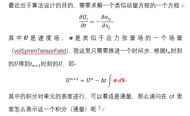

    \begin{equation}
    \int \tau \rd\bfS=\int\nabla\cdot\tau\rd V
    \end{equation}
    你有试过div么?

    嗯 我也是这么想的 。还有一个问题,如果是非正交网格的话,求一个volScalarField量的梯度需要进行非正交较正吗?
    如果你求解的是速度压力耦合那种,就是SIMPLE、PISO那种,经验来说不需要。如果你单独单向耦合求标量传输,经验来说就需要。之前见过CFD-online上面Jasak这么说的。

    @东岳 嗯应该是需要的 但是具体该用哪个函数呢呢
    标量够不成自己的隐性方程吧?那就在你的格式里面laplacian里面设定corrected。
