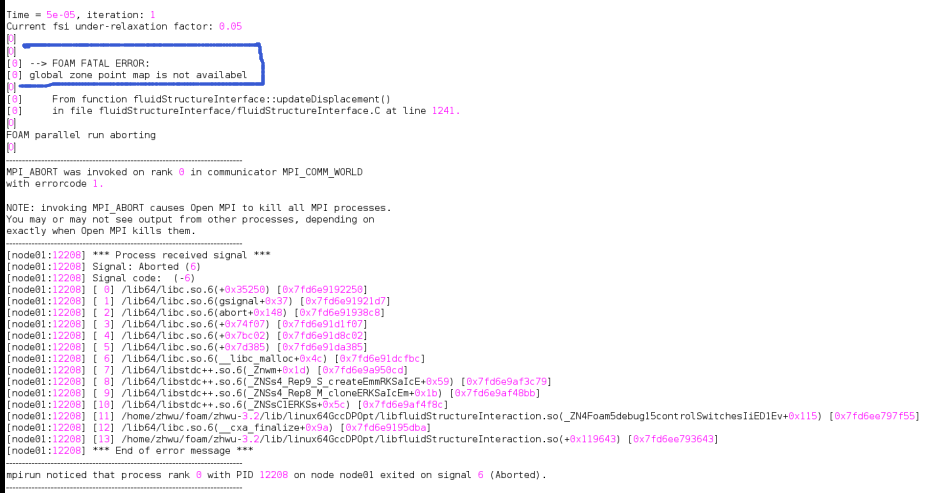

    @影川风 你好。我最近才开始用fsiFoam,发现无法进行并行计算,请问你成功了吗,可不可以分享一下如何用fsiFoam进行并行计算

    @buaa_hgj 你好,我使用的是foam-extend3.2,请问fsiFoam该如何进行并行计算呢

    @炎冰灬灬 我没有使用过foam-extend 3.2 ,foam-extend4.0并行计算的方式与其他版本的openfoam设置相同
