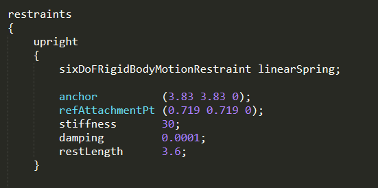

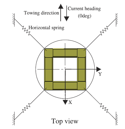

    请教大神,我是做海洋工程的,已经已知了平台的模型试验自由衰减的横荡和首摇的固有周期,现在想用OpenFOAM做自由衰减,设置了四根弹簧做约束力,想知道有没有办法得到anchor、stiffness、和restLength的值,然后做让平台衰减运动,最后得到固有周期与模型试验的一样。
    弹簧分布类似下图:

    平台惯量,重心调试和系泊缆拉力校准是海工试验的核心工作。如果仅仅知道衰减周期是无法反推上述参数的。既然有相关试验,建议尽量收集更全面的试验参数。
