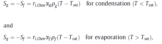

    @飞火流星jyj 谢谢,是差了个负号。mDotAlpha*Alpha为mDot,这个相变模型是modified Lee model,方程如下.
    mDot即为Sg。质量流与体积分数有关。
    如果我换一个相变模型,比如Tanasawa简化的Schrage模型,方程如下
    这里的mDotAlpha应该是什么呢?难道是mDot再除以体积分数吗?

    @CYW 哦哦好的,我在那个问题底下自己回复了,但是还没有显示出来。简单地说就是mDotAlpha比mDot少另一相的Volume fraction,这个特点与alphaEqn.H中使用的相方程有关。所以如果要用Schrage模型的话要在mDotAlpha里额外除一个体积分数,或者是重写相方程,不用mDotAlpha这个函数。
