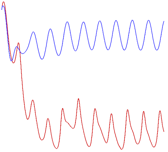

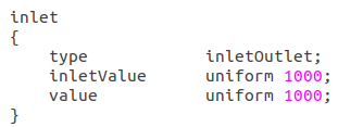

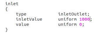

    @李东岳 李老师您好,这是SA模型里面nuTilda的边界设置,除了入口这里取值不同,其他设置一模一样,虽然取值比较极端,但是确实得到的液面结果有很大不同。
