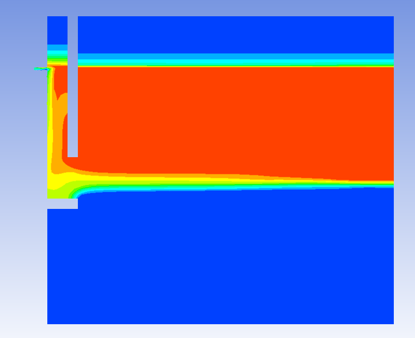

    alleny
    在 中回复了 李东岳 最后由 李东岳 编辑
    没用pbm,只是用的欧拉,最上边是空气,中间油,下边水,为什么油相和水相的分界面有分层现象呢?
  • A 离线
    A 离线
    alleny
    @东岳 设置了表面张力,粘度,曳力模型采用的默认的,油水采用的morsi-alexander,油气采用的schiller-naumann
    油相和水相的分界面有分层现象呢?
    油和水不就是应该有分层么?
    A 2 条回复 最后回复
  • A 离线
    A 离线
    alleny
    @东岳 说错了 ,是油相和空气的分层现象感觉不太合乎物理规律
