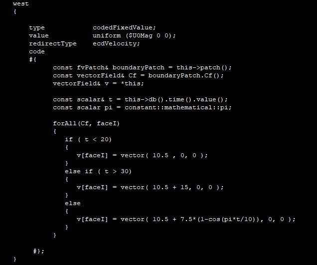

    @东岳 您好,我按照codeFixedValue的方式对一个矩形管道进行试算。该管道流向(x方向)长为1000米。入口速度随时间进行三角函数变化,计算后发现在x方向上距入口100m,500m,900m的监测点上速度是同时发生变化的,我感觉应该有一段延迟,比如:入口处速度的定义方式传播到100m处速度先发生变化,其次是500m、900m处再变化。
    入口速度的代码如下:

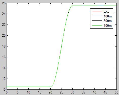

    下图图例中Exp为所定义的入口速度变化曲线,其他几条线为流场中心线上不同距离处的监测速度,3个测点的变化与入口定义式同步。
    其他相关细节:采用pisoFoam,oneEqEddy大涡,网格步长2m,时间步长0.05s。
    不知道这是为什么?感觉自己好像对整场进行了速度定义,而非在入口(算例中入口名称为west)。
    如果编译通过计算收敛,不应该出现问题。确实应该有延迟么?
    aiweimoA 1 条回复 最后回复
  • aiweimoA 离线
    aiweimoA 离线
    aiweimo
    @东岳 抱歉,应该是我想当然了:mihu: ,如果有延迟的话,那中间的流体就被压缩到一起了,我用的是不可压流体求解器。
