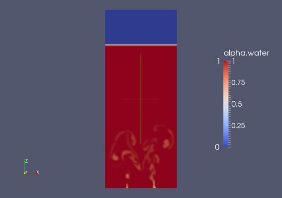

    @东岳 谢谢!我试了一下,效果如下。
    但是怎么样可以产生一个气泡一个气泡的效果呢?调节速度进口值吗?
    如果没有速度,可以由于进口压力大于水压从而产生气泡吗?
    你的网格尺寸太大了,缩小1/10或者1/100试试
