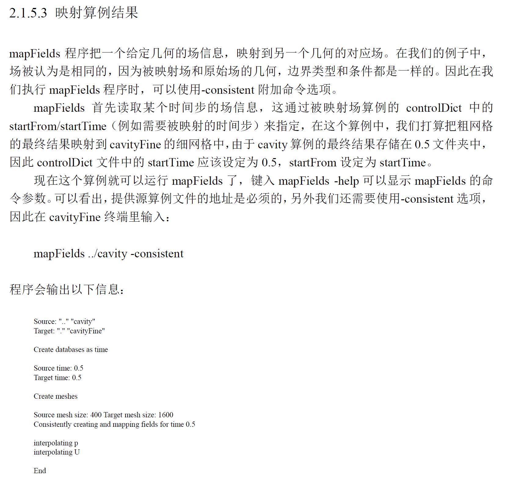

    各位老师好:
    我在学习OpenFOAM时,计算了李东岳老师用户说明第一章的算例“空腔流动”。当我计算了粗网格的结果后,想把其流场计算结果当做初值,赋给细网格的流场(相同算例的网格细分)。使用mapFields ...-consistent 命令,老是报错,说两种网格数量不一致,无法赋值,似乎对流场没有插值。我查阅了help,也没有得到有效的帮助,还请教给位老师给与答案。
    按照这个走的?把出错log用文本的形式贴一下
