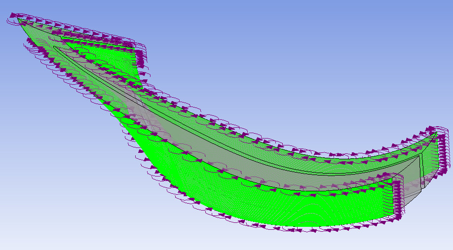

    离心压缩机叶轮单流道,设置旋转周期交界面(Rotational Periodicity),初次设置完成如图一
    图一(模型一)

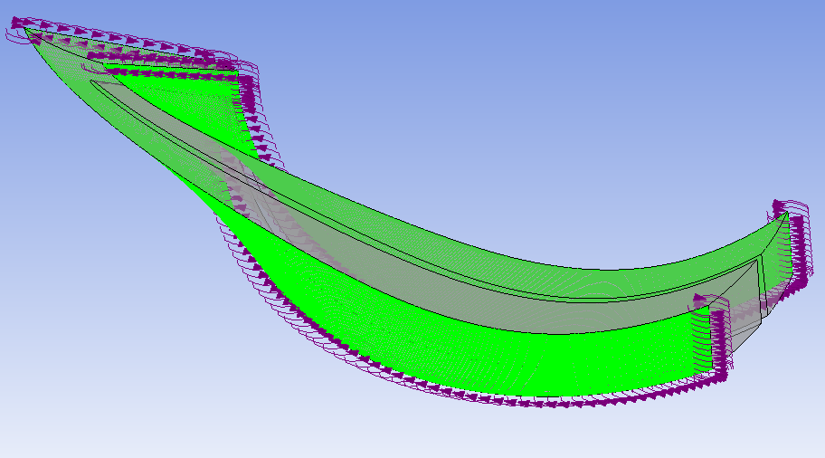

    后来发现模型一有误重新修改得到模型二,画好网格后再次导入并设置交界面,出现了不一样的显示效果,如图二
    图二(模型二)
    绿色高亮部分为需要设置的旋转周期交界面 int_A 和 int_B。按照以往的设置经验,设置好旋转周期交界面后,每个面的每条边都会有紫色箭头包围,如图一;然而这次却出现如图二所示的问题,即两个交界面的轮盖侧边线未出现围绕的紫色箭头,而其他三条边显示正常。
    当前模型网格皆为用 ICEM CFD 画的结构化网格。尝试使用非结构网格划分模型二,设置旋转周期边界条件后未出现图二显示的问题,因此个人认为模型没有问题,可能是后者划分的结构网格有问题。
    希望有大神能解答一下,为何会出现图一和图二两种不同的显示情况?图二的情况是否会对模拟结果产生影响?
    感激不尽!

    可能是显示的问题,保存后,关闭,重新打开,查看一下是否正确。
