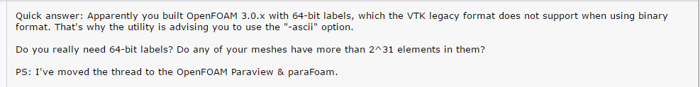

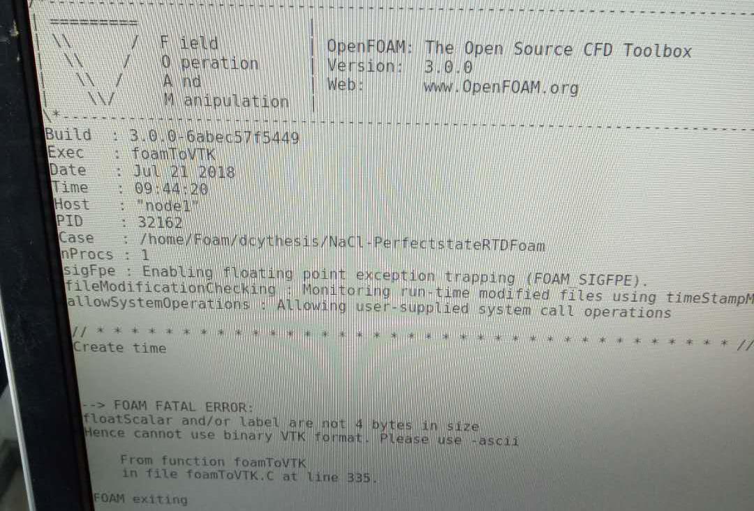

    使用的OpenFOAM版本为3.0.0在我进行foamToVTK操作时,提示出现如图所示错误
    在网上查阅提出如下解释:
    0_1532140420495_2222.png 64-bit
    首先我网格数量不是特别大,我想知道是我需要把OpenFOAM安装为32-bit就解决问题了吗?
    或者大家有什么好的解决方法吗?

    对,把 LABEL_SIZE 设置为 32,再重新编译一遍
    在你的controlDict里面吧binary改为ascii。然后运行foamFormatComvert,然后再foamToVTK试试?

    变成32位重新编译解决了这个问题
