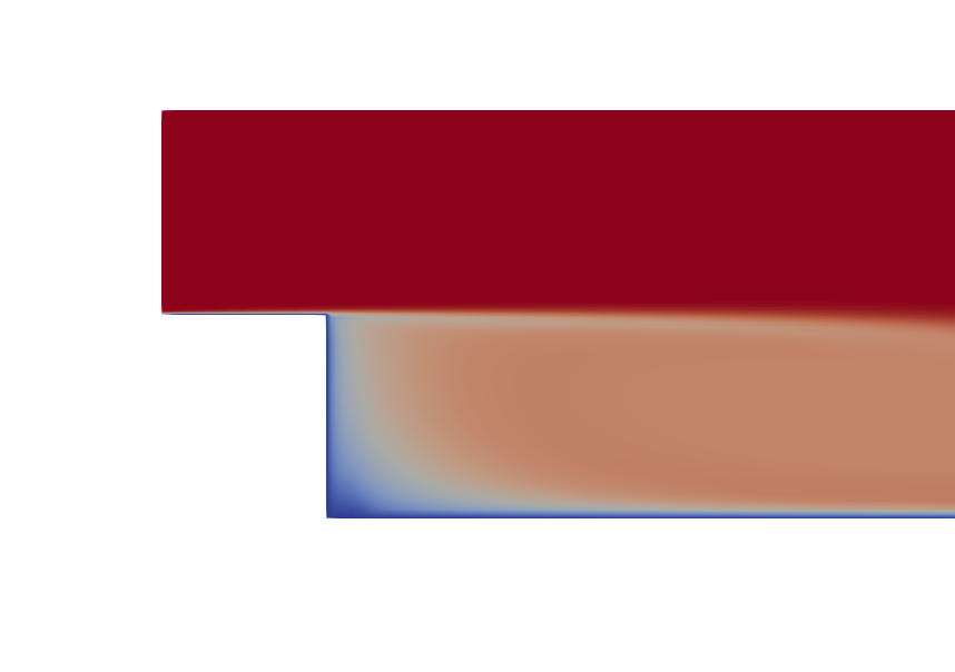

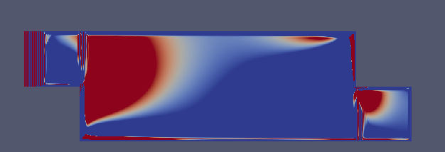

    @东岳 改成了下面的方程,div(phi,T)采用Gauss upwind格式
    fvScalarMatrix TtEqn
        fvm::div(phi,Tt)
      + Tt*fvc::div(U)
      + fvm::laplacian(ka,Tt)
    TtEqn.relax();
    TtEqn.solve();
    计算结果如下:
    的确是从inlet开始更新,但在从壁面开始出现了严重的震荡,什么样的格式会好一些?

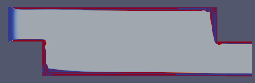

    Mr.H
    @东岳 可以删掉,这一项本来为零,疏漏了。 删掉后结果一样,在壁面处有剧烈震荡。 相对于一般温度方程,导热项前面是 “+”。

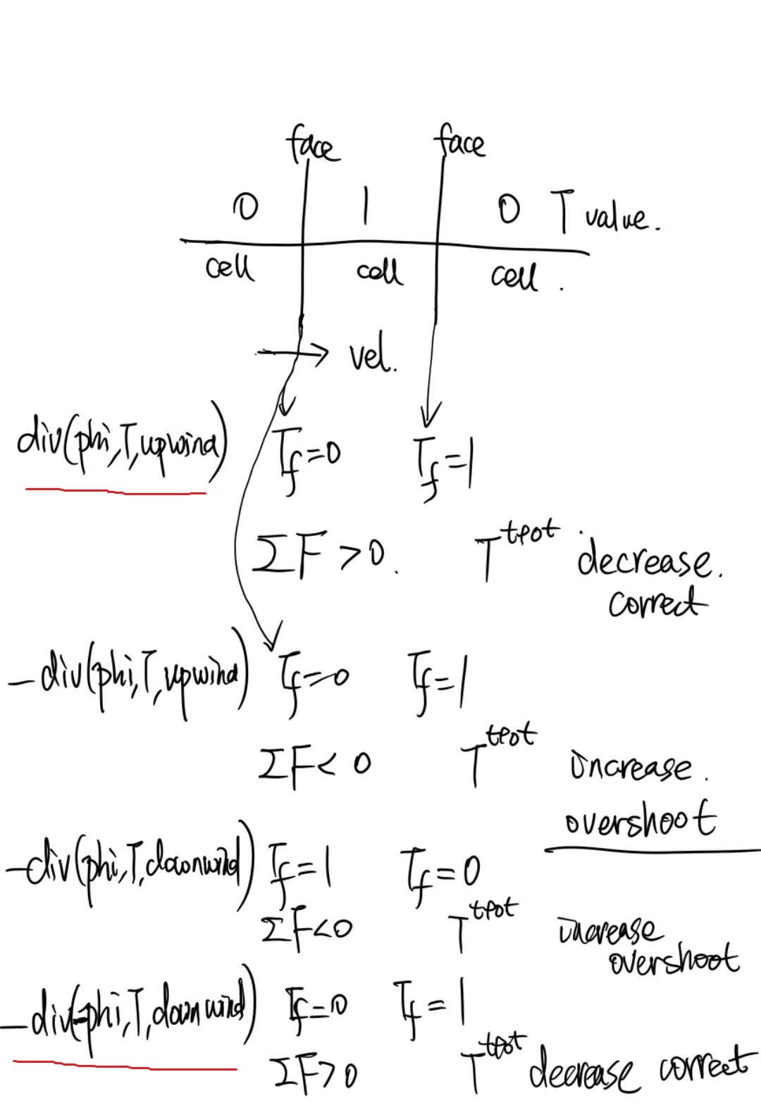

    这是div(phi,T)与-div(phi,T)等的解释
