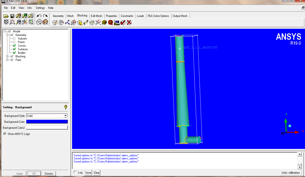

    0_1532941951259_05.zip 求大师指导一下块的划分,ICEM初学者,相贯线老是处理不好,导致网格质量极差。用的是SolidWorks建的模型,不复杂,0_1532941748227_M57_)H)38(MTKXWGSCU2~9I.png 0_1532941755718_9((4I1C4FQ{)G}D2K`{RKNG.png [0_1532941778233_05.x_t](正在上传 0%) 模型文件在压缩包中[0_1532941843098_05.rar](正在上传 0%) 0_1532941990018_05.zip

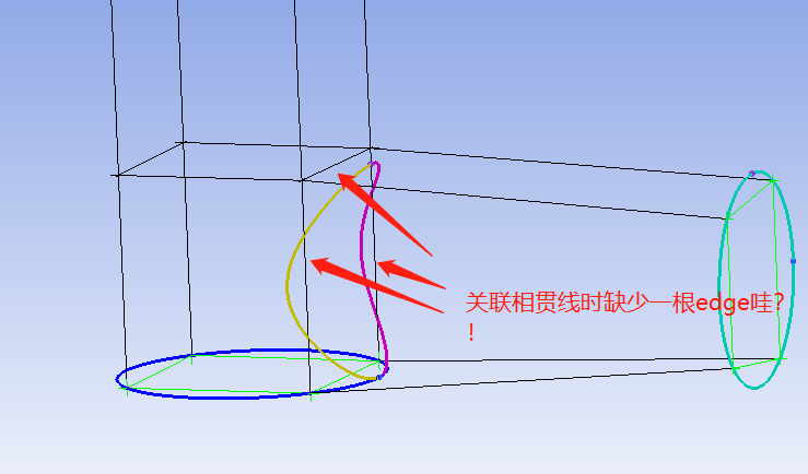

    相贯的圆柱那儿缺个面,网格没有关联目标就乱跑

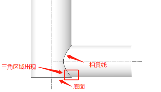

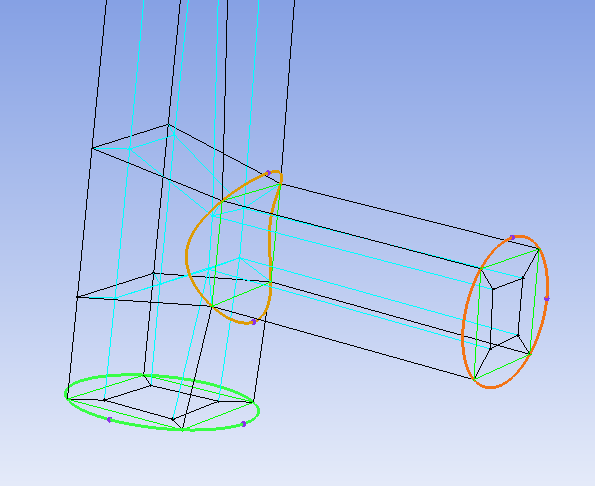

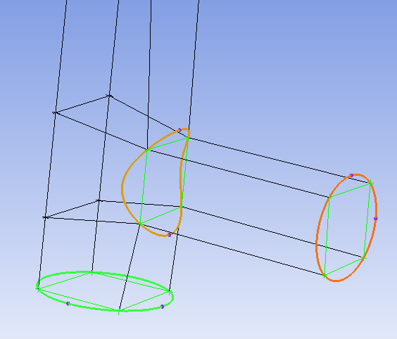

    看了一下你的模型,之所以你在相贯线处网格画不好,这主要问题在于你的几何模型——相贯线与底面相切,出现了三角区域。从而导致网格在该三角区域网格质量奇差无比。如下图所示
    该问题导致出现了如下问题:

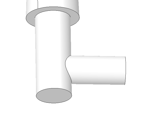

    解决的办法是将底面拉伸一段距离,避免出现相贯线与底面相切即可,如下图所示
    如此,便可愉快的进行分块和关联

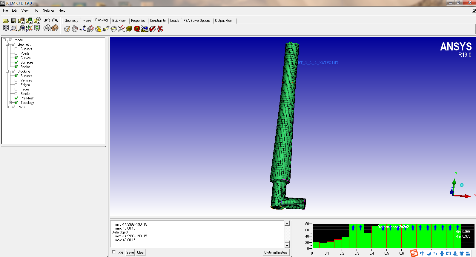

    接着对其进行O型块划分

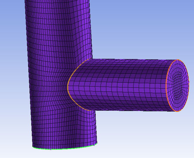

    最终网格效果图如下
