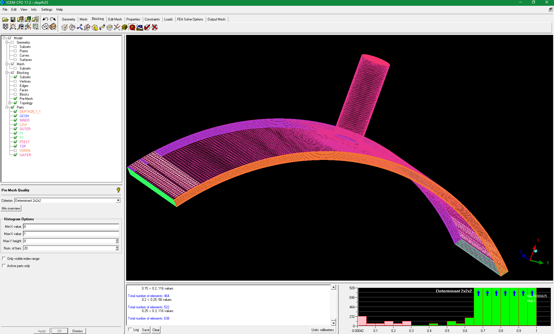

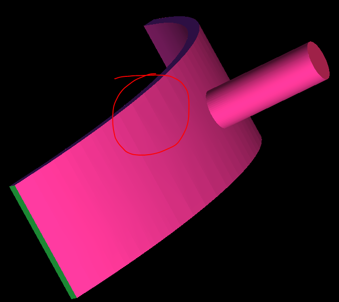

    如图所示,流体域是同心圆柱面间隙加一个径向的小孔,分块画网格以后,pre-mesh发现外侧柱面的网格质量比较差,内测却不存在这个问题,查了下几何,发现外圆柱面都是片状的,而内圆柱面没有,跟这个有关吗?我要如何优化呢?谢谢~模型是solidworks里面画的,用parasolid格式导入。0_1533094204751_外圆柱面.PNG

    是不是壁面处第一层网格的高度太小了,把第一层网格高度调大下试试

    @alex 提高以后略有改善,但是还是存在负体积,感觉是面的精度不够,不知道怎么优化,还有其他改进方法吗?壁面网格根据Y+计算的,也不能一直调大啊。

    你试试面上的网格加密,看看能不能消除负体积。这种类似“薄片”的网格质量都很差,我都是增大高度或者细化面上的网格。

    @alex 我用的分块画法,加密面网格其他的体网格数量会跟着增大,目前将第一层网格距离增大了三倍,没了负体积,先算个结果看看吧。我感觉icem的几何修复功能并不是很好用,导入的曲面拓扑以后都是片状的。

    我认为这个是和几何无关的,衡量网格质量的参数中有一个叫aspect ratio,这个值为1时最好,像那种类似薄片或者细长的网格,这个值会很大,这种网格一般质量很差。
