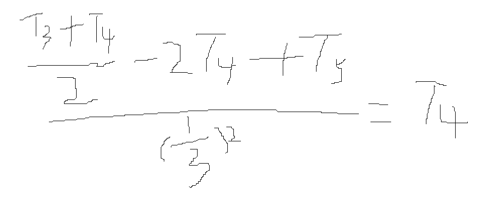

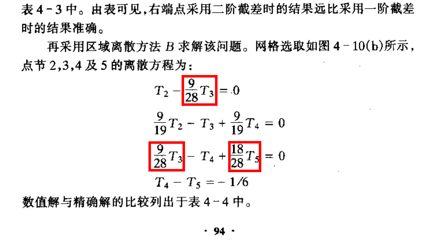

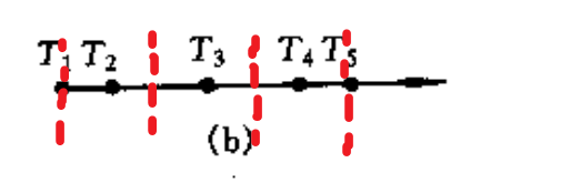

    采用内节点法推导节点4的离散方程时:
    T3与T4中节点采取中心差分,
    与书中差别在于分母为29而不是28,请问哪里出错了?

    上文描述有误“T3与T4中节点采取中心差分”,改为“T3与T4中心界面采取线性插值”。

    上述分析中对分界面线性插值导致误差较大,对控制方程直接采取控制容积积分法可得出正确结论。
