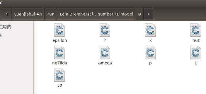

    @dzw05 老师0文件夹下的边界条件f,nuTilda,omega,v2是什么意思啊,该怎么填呢0_1535336871695_ZL77$VT%@G_0R5.png
    D 1 条回复 最后回复
  • D 离线
    D 离线
    dzw05 超神
    在 中回复了 lambs 最后由 编辑
    @lambs 其实这是不同湍流模型用到的变量。f和v2是v2f湍流模型,nuTilda是SA模型的变量;k和omega是k-omega模型的变量。nut则是湍流粘性,所有湍流模型都会用到。
    自主匠心,普惠仿真。
    lambs
    @dzw05 就是说不是所有的文件都有用,只需要填写自己使用模型的变量的边界条件就可以是吗(在LB模型中只填写nut,k,epsilon,p,u)
