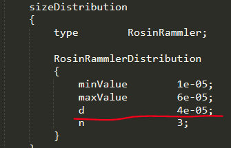

    @dzw05 您好,我也在使用coneNozzleInjection模型进行燃烧室喷雾燃烧模拟,燃烧室进出口的速度边界条件分别为turbulentInlet和pressureInletOutletVelocity,压力边界条件分别为zeroGradient和totalPressure。在进行燃烧室内当量比分析的时候有些疑惑,向您请教下。(1)如果燃油流量是0.1kg/s的话,按照您的解释应该massTotal=0.1,duration=1。在time step size为1e-6s的情况下,也就是每个时间步喷入燃油燃油流量0.1/1*0.000001=1e-7kg,这样只有在喷射时间持续了1s的时候燃油在燃烧室内的质量才能达到0.1kg。本节的这段理解正确么?(2)在计算中一个通流时间为0.02s,受限于计算资源,实际计算过程达不到1s。如果我想在1s之前分析燃烧室内的当量比的话,是不是必须燃油喷射时间超过一个通流时间后才能进行分析呢?在一个通流时间后,喷入燃烧室的燃油流量和流出燃烧室的燃油流量之间的差值可以达到平衡么?(3)关于parcelsPerSecond数目的问题,您说的粒子体积是根据下图中的d进行计算的么?
    麻烦您了!谢谢!
