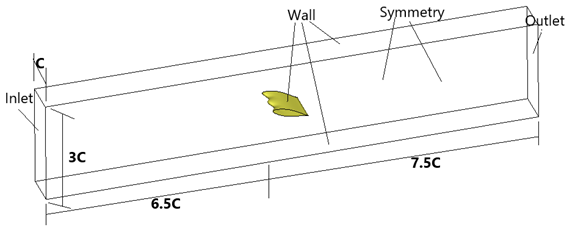

    大家好。。最近在计算一个水翼的流场。。此前设置的计算域如下图所示,计算起来没问题;但这两天认为计算域的侧面不应是symmetry堆成边界条件,而应该设成周期性会好一些。然后在算例文件中用cyclicAMI设置周期性边界条件后就出问题了,两条边的网格吻合应该没问题,但是一算就挂。。下面贴出boundary文件和Log,大家知道这是什么原因吗?:chitang:
