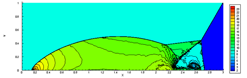

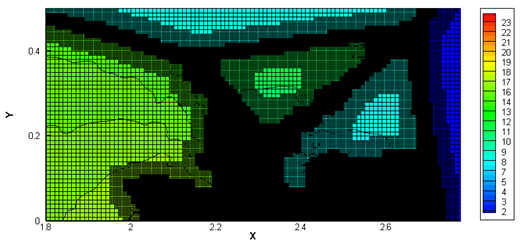

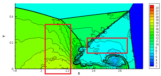

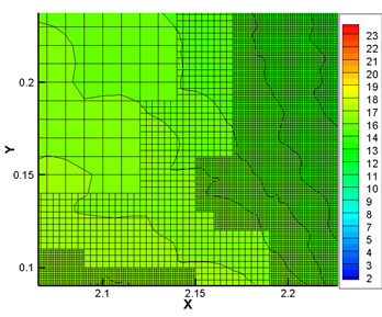

    在计算双马赫反射问题时,在Kelvin-Helmholtz rolls两侧流场出现较大的震荡,局部密度云图及网格自适应加密情况如图1所示,震荡区域存在粗细网格过渡,故怀疑在粗细网格过渡中存在算法错误或者代码错误(我已多次检查代码,未发现代码错误,但不能完全排除仍有代码错误存在)。
    (a)局部密度云图(红框处为存在流场震荡处)
    (b)局部网格生成
    (c)总体密度云图
    (d)总体网格生成(黑色区域表示网格加密)
    图1 局部密度云图及网格自适应加密情况

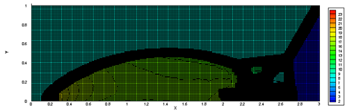

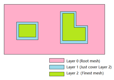

    该程序采用C++语言编写,流场计算使用有限差分法,五阶WENO格式,Steger-Warming通量分裂,2D欧拉方程,时间推进采用3阶Runge-Kutta方法;网格自适应加密方法和加密准则与您的论文有所不同,采用基于原始根网格进行加密,每个网格单元生成3×3个子网格单元,加密准则使用密度梯度(∂ρ⁄(∂x+∂ρ⁄∂y))。一共使用三层网格,在计算域[0,3]×[0,1]中,原始根网格单元数量为300×100。Layer 0表示原始根网格,Layer 2表示最密的网格。Layer 2比Layer 1略大,覆盖Layer 1,两层网格的间隙为3个根网格单元的尺度,如图2所示。以此希望精准捕捉激波,并适当减少网格生成数量。子网格层的时间步长为父网格层的1/3。

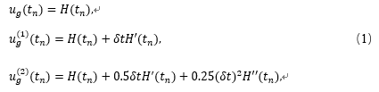

    父网格层每计算完一步,对父网格节守恒量(ρ,ρu,ρv,E)和守恒量对时间的导数[ρ’,(ρu)’,(ρv)’,E’]进行五阶加权(类似WENO加权)空间插值,求解出子网格层边界的虚网格节点的相应守恒量及其导数。并将前一时间步和本时间步插值出的通量及通量导数使用Hermite插值,以获得三个子时间步的相应变量,作为加密网格层的边界条件,并使用式(1)作为Runge-Kutta时间推进的中间步的边界条件。
    在子网格层三个时间步计算完成后,父网格层被子网格层覆盖的节点数值被子网格对应同位置节点更新。每一或两个根网格时间步重新生成一次加密网格。
    (a)粗网格和细网格
    b)不同层次网格
    图2 网格加密示意图

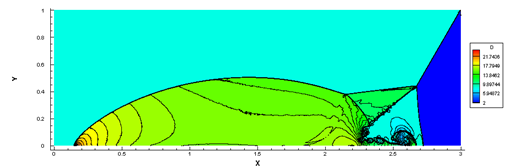

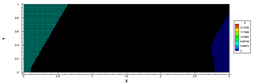

    在一次测试中使网格只加密,不减少,结果显示流场基本没有前述震荡,结果如图3所示。此算例应该可以证明该程序计算格式是正确的。然而,由于生成网格实在太多,不具实际应用意义。
    (a)密度云图
    (b)网格生成情况(黑色为加密区域)
    图3 网格只加密不减少的计算结果
