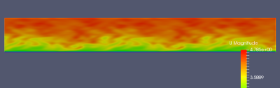

    @calf-z-dns 嗯,发展完全的流场没什么问题,但我后来发现一个问题,比如你流向5米,设置投影1米处的流场投影到入口处,这个边界条件会把循环段的1m内流场一段一段的投影到后面,就类似与这样
    后面流场的形态和前面的一模一样。不知道你的有没有这种情况。。。
