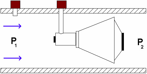

    V锥流量计三维示意图:

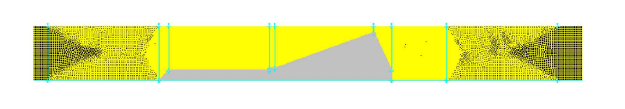

    二维示意图:
    查看文献中,有人使用了二维模型(不考虑悬臂的影响),考虑对称性:

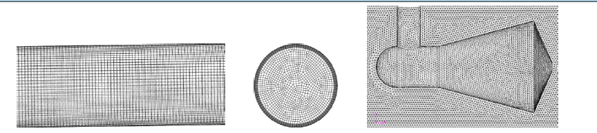

    有人使用了三维模型

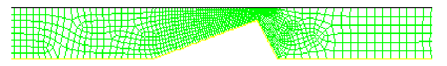

    @simthere 你好
    我觉得不考虑悬臂采用楔形网格最简单。这种网格设置好边界条件可以强制对称流场。
