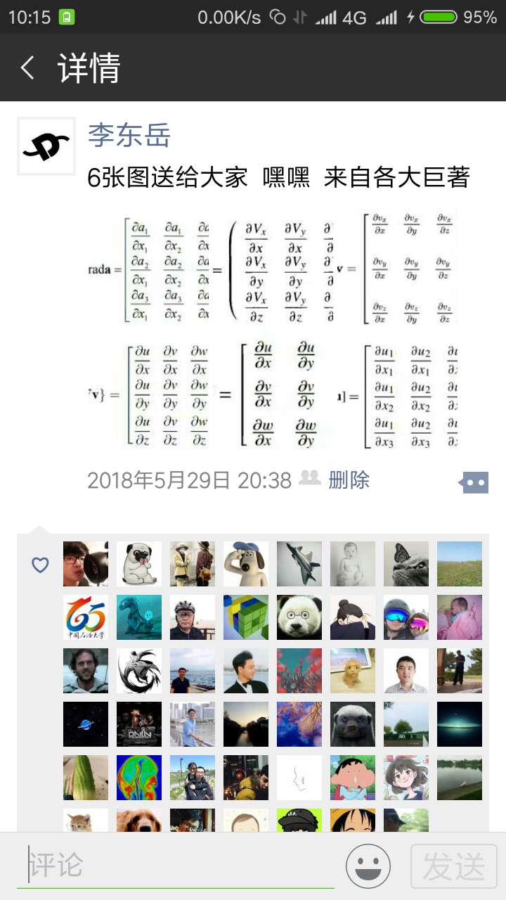

    第二个问题是,用grad(U)后生成是是一个tensor field,每一个cell会有9个分量。但是他们对应的是依次怎么排序的呢?
    是dU_x/dx, dU_x/dy, dU_x/dz, dU_y/dx, dU_y/dy, dU_y/dz, dU_z/dx, dU_z/dy, dU_z/dz ? 还是dU_x/dx, dU_y/dx, dU_z/dx... 呢?

    第二个问题是,用grad(U)后生成是是一个tensor field,每一个cell会有9个分量。但是他们对应的是依次怎么排序的呢?是dU_x/dx, dU_x/dy, dU_x/dz, dU_y/dx, dU_y/dy, dU_y/dz, dU_z/dx, dU_z/dy, dU_z/dz ? 还是dU_x/dx, dU_y/dx, dU_z/dx… 呢?
    这个问题我在好多期刊都看到不同的答案。有的是转置了,有的没转。我还专门发了个朋友圈。我觉得是这么排序的(CFD这面),公式6。你觉得呢?
    或许直接看看grad()函数的代码更好
