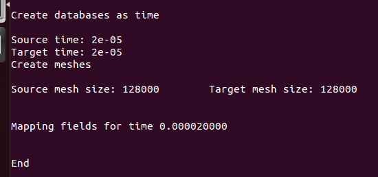

    0_1537449213503_933efea3-76f6-4a0b-99e3-2f8b97bc247c-image.png end 结束后,并没有把场映射过去,请教一下时怎么回事?谢谢
    纯设置问题,你看你的时间步对不对。2e-5?

    明白了,是因为我没有把0里面的文件copy到2e-5的文件夹内,谢谢东岳大哥

    @孟豪龙 要把0文件夹拷进源文件夹中?我用的inconsistent fields命令,也是运行完之后没有出现文件夹,用consistent 命令是会有文件夹出现的,请问可以详细讲一下怎么操作的吗?

    @zhengshu930 应该是要在目标文件下建立一个你要投影的时间命名的文件夹,里面需要包含你要投影的量,具体操作就是复制0文件夹,改名为投影时间
