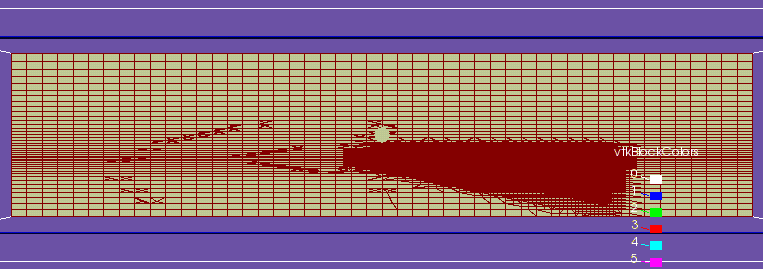

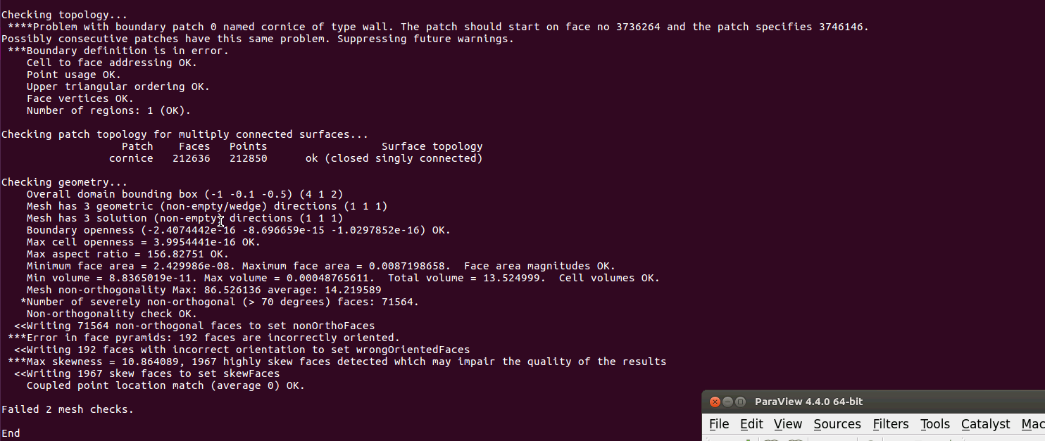

    能明显看出前端有一些网格出错了,但不知如何修改
    snappyHexMesh做的么?网格数量多少?网格质量配置文件采用的默认的?加特征边没有,STL光滑性如何

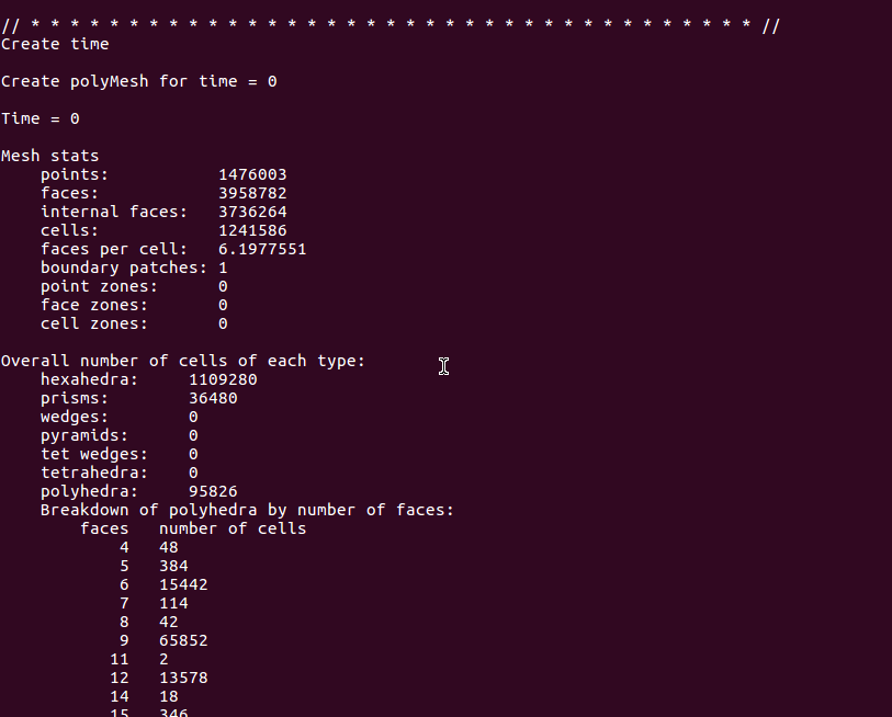

    @东岳 老师,是snappyHexMesh做的,网格数量是1109280,您说的网格质量配置文件是默认的,用了surfaceFeatureExtract命令,stl是一个表面光滑的立体
    网格太多了不好调试,处理到10万以下看看质量如何?

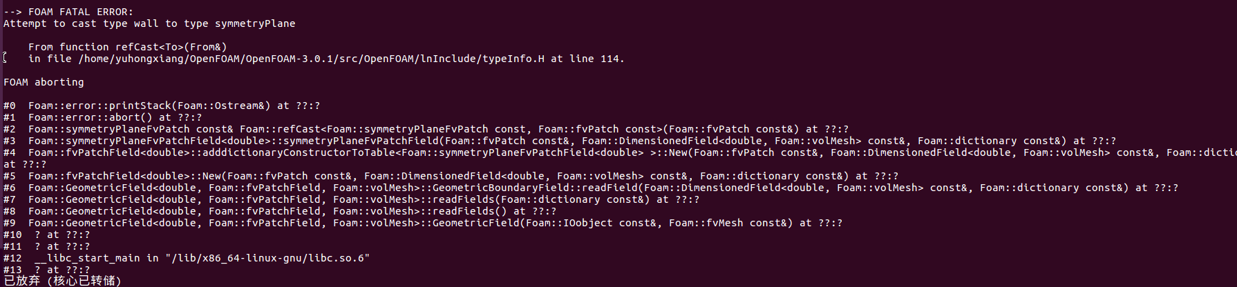

    @东岳 老师,我重新画网格后,decomposePar经常会报错,但是不影响后面计算,没有查到原因0_1537492983872_0403f9aa-ee80-4134-a228-ac6289ba58de-image.png
