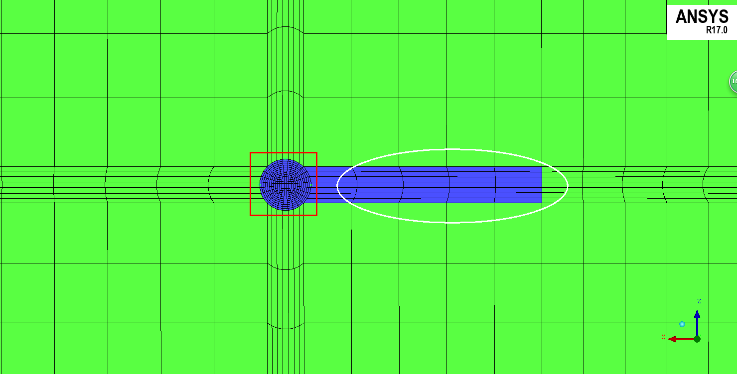

    如图所示,红色框内的圆是一个part,圆周围的区域是一个part,已经分开命名了,但是在ICEM中网格输出之前转化成为非结构之后,原本圆外面的一部分就和圆属于同一个part了,面关联也试了没起作用,这是什么原因呢?

    需要将part对应的block上的face与part的surface关联才能去分开。

    @wwxdli 谢谢,我试一试
