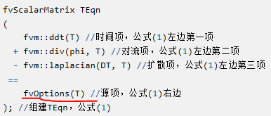

    提前祝各位中秋节快乐!我想请问大家一个问题,下图是scalartransportFoam中的标量传输方程:
    方程中用S表示源项,我们再看OpenFOAM中是如何写方程的,如下图所示:
    我的问题如下:
    1. 在OpenFOAM中用fvOptions(T)表示源项,该语句表示源项是温度的函数吗?
    2. 还有的疑惑是:在具体问题中假如方程中的源项S是温度的梯度,亦或是一个常数,fvOptions(T)能表示这些含义吗?fvOptions(T)不需要另外指定其具体的形式吗?如果需要,该在哪个文件中指定呢?

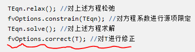

    3. 最后一个问题是,下图中的解析说fvOptions.correct(T)是对T进行修正,这个T是和源项相关的吧?还是整个方程的T?fvOptions调用的correct和constrain等函数是被写到哪个头文件里面了呀?我想查看一下是如何进行修正和限定的,求告知
      满怀感激,期待各位的回复,谢谢!
    OpenFOAM初学者,希望和大家共同交流
    是的
    fvOptions是源项函数,有不同的衍生类型,需要另外指定其具体的形式,通过fvOptions字典文件给定,不给的话就忽略。T是和源项相关。主要在这个文件下src/finiteVolume/cfdTools/general/fvOptions/fvOption.C

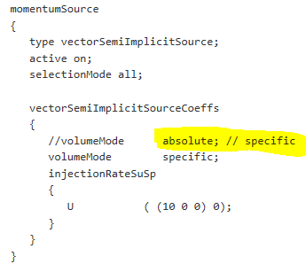

    @东岳 谢谢老师,在您的帮助下,我这几天进步很大!老师,我还想追问两点:
    1. fvOptions字典应该是在system文件夹下吧?今天我看到一个博客,他的fvOptions字典是在constant文件夹下面的,不过他用的OF版本是dev
    2. 如下图所示,对于fvOptions字典中volumeMode的两种选择absolute和specific的区别是什么?谢谢老师啦!
