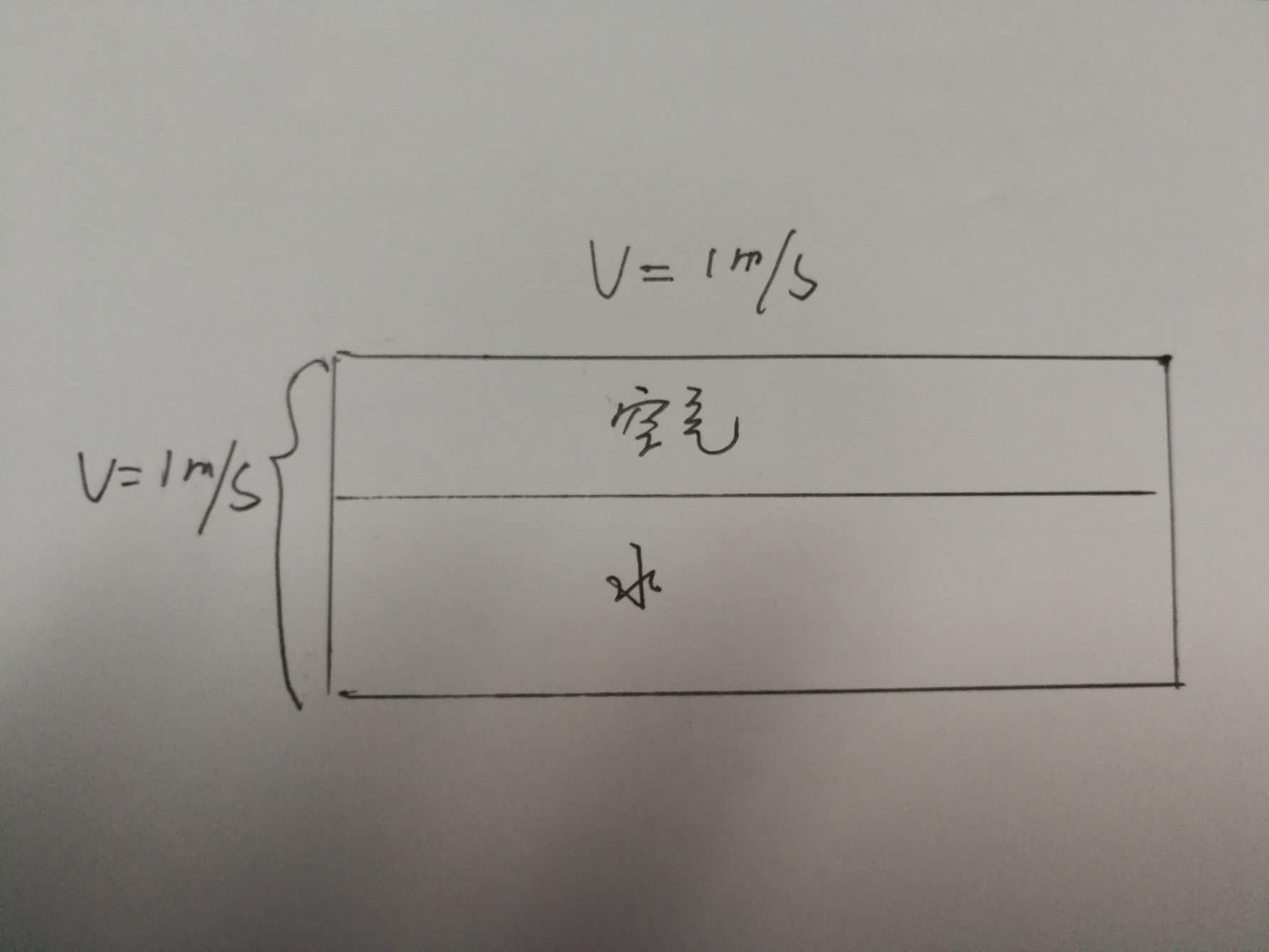

    如图所示,
    请教大家一个问题,interfoam中气液交界面的速度场出现发散,该如何改进呢?我试着减少时间步长、改变对流项div(rhoPhi,U)的离散格式,好像没有什么效果

    进口切分为水入口和空气入口

    @ray3333 该如何切分呢?您的意思是blockMesh划分的时候画成两个面吗?
    是的,他的意思是上面空气是空气的进口,下面水是水的进口

    @东岳 版主,加入空气和水的入口速度一样,我还需要切分吗?
    是需要的,因为进来的相不一样啊

    @东岳 我可以使用groovybc区分相,设置相同的速度

    解决办法:最终我发现如果修正密度或粘度就不发散了
