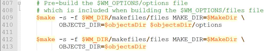

    找到了wmake文件对应的语句:

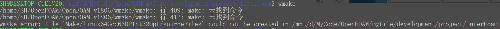

    这里面make为什么会报错?该怎么处理?

    wwzhao 超神
    没安装make

    @wwzhao 安装make文件,上面的错误已经解决,多谢~

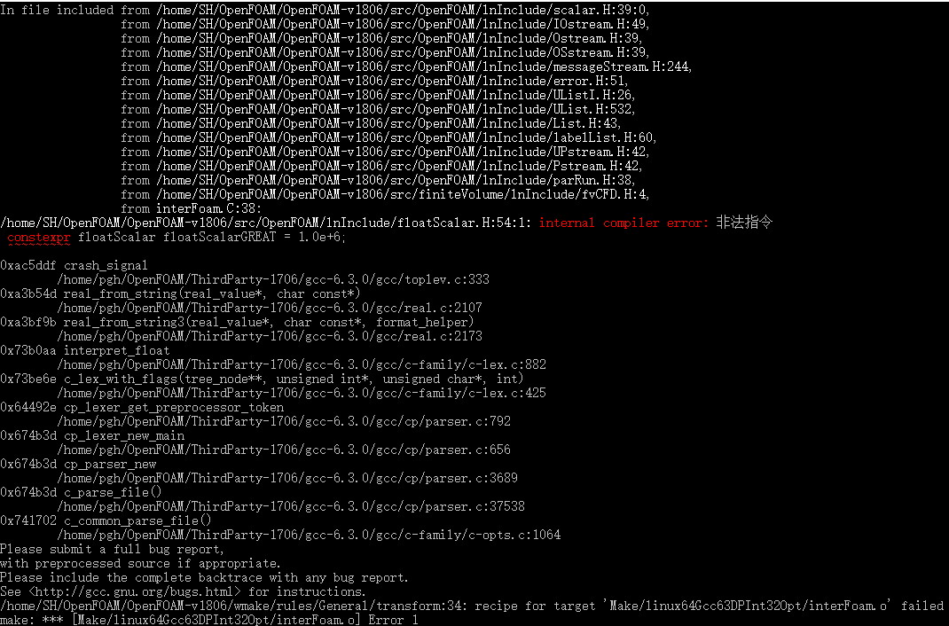

    但是,在编译的过程中,又出现新的问题:
    这里竟然报了OpenFOAM源文件的错,还生成了大量不知名的链接。这个是因为编译器版本不够导致的吗?其中constexpr是C++11版本才出现的

    wwzhao 超神
    gcc有问题,重新编译吧。

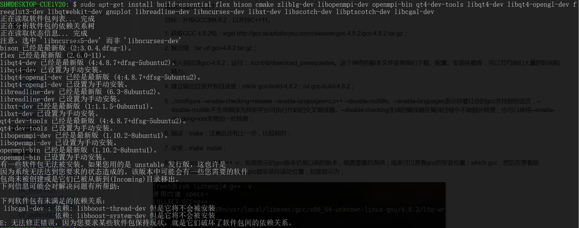

    没走过他那个流程,但是在windows环境下,走OpenFOAM直接编译的方式是行的通的。如果你直接安装在/opt,你安装一下下面这些东西再试试
    sudo apt-get install build-essential flex bison cmake zlib1g-dev libopenmpi-dev openmpi-bin qt4-dev-tools libqt4-dev libqt4-opengl-dev freeglut3-dev libqtwebkit-dev gnuplot libreadline-dev libncurses-dev libxt-dev libscotch-dev libptscotch-dev libcgal-dev

    运行这一串命令,后面的结果如下:

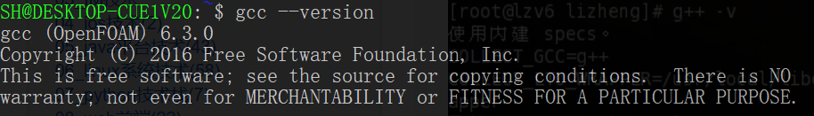

    gcc的版本如下:

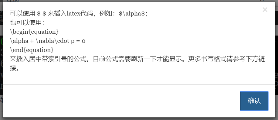

    @东岳 会用啦,多谢老师指点:w:
    另外,这个回复里面编辑帮助中的链接怎么没有了?想打个公式,不知道怎么敲代码

    @史浩 更新了下,你试试 :w:
