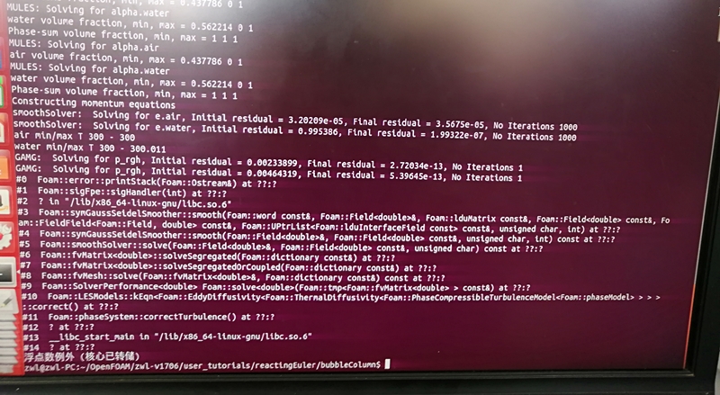

    reactingMultiphaseEulerFoam求解器选择湍流模型后都会出现这种情况(除了smagorinky,可是选择这个模型时看不到k方程求解),出现这种情况的原因在哪?请大神指教~

    @东岳 还没有,看提示像是构建矩阵时光顺出现的问题,不知道怎么解决,东岳老师能不能帮分析下是不是求解本身问题?还是算例设置问题?谢谢,我是尝试了我所知道的各种方法去试,没结果。。。依然出同样问题。
    你这个是能量方程迭代了1000次,把你的e方程求解器换为PBiCGStab试试试看能不能算到第二个时间步?

    @东岳 不能,湍动能的矩阵求解器我也试过了,会不会是reactingMultiphaseEulerFoam求解器自身问题?
    你这个算第一步就出错了。模拟的是什么工况?网格多少

    @东岳 就直接在自带的bubbleColumn算例里添加的湍流模型,其他什么都没改。
