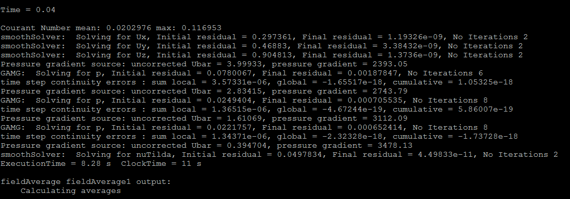

    之前一直常使用mapped的边界条件,把距离出口边界一定距离的流场加到出口,设置成一个前段无限远的发展段,但是计算一直发散,压力梯度求解一直有问题,实在找不出原因了,0_1537846155563_cdd824a3-01f9-4dc0-82f4-b1d268875c9e-image.png 有谁知道这个怎么处理吗?

    这是自行添加了一个压力修正,

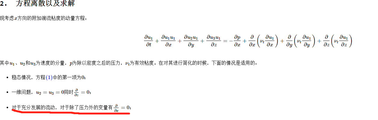

    可以自己写,不过应该是一样的
    http://dyfluid.com/boundaryFoam.html

    如果要在boundaryFOAM基础上修改成三维的,把上图最后一行应用到完整的NS方程,就能直接得到发展完全的三维流场了吗?
