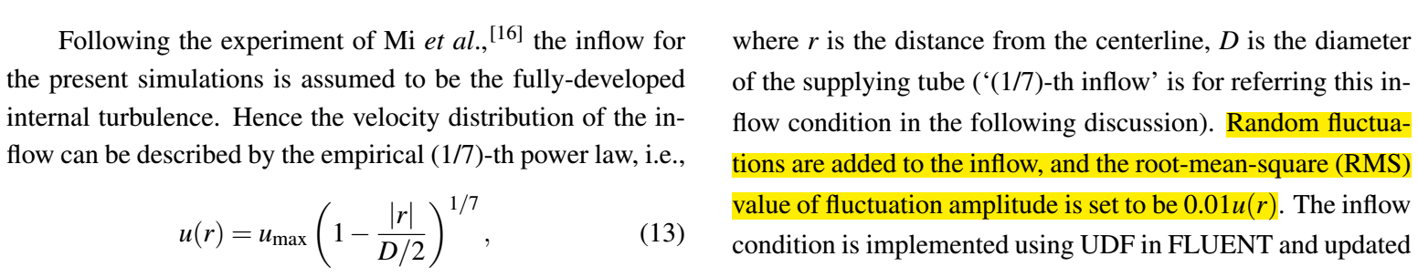

  3. 对于圆管射流的大涡模拟,入口速度采用1/7次幂律公式+随机扰动给定。这里的随机扰动如何理解?请高人赐教。。感谢!!
3 帖子 2 发布者 3.9k 浏览
    hhj0219
    1、随机扰动的均方根为时均速度的1%?
    2、这种随机扰动一般是由什么函数生成的?
    随机扰动的均方根为时均速度的1%?
    应该是作者手动设定的1%
    这种随机扰动一般是由什么函数生成的?
    OpenFOAM里面可以通过高斯分布随机数,随机数等给出。
