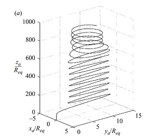

    上图是气泡上升的过程中的路线
    下面是拍摄的
    有人用CFD模拟这个过程么

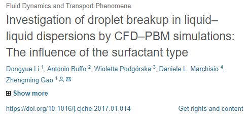

    @东岳
    请问这片是你的文章嘛? breakup model?
    回来了,都回来了~
    是的 :wocao:

    图片中这种非球形的气泡是用E-L方法做出来的?@东岳 再多问一句,有大神做气泡跟颗粒碰撞的没?
    Working on CFDEM project.
    在 中回复了 linhan.ge 最后由 李东岳 编辑
    @linhan-ge 没有,感觉你这个有的干了
    那个是实验值
