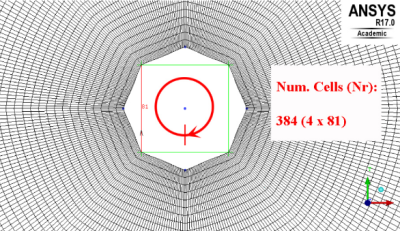

    我想请教一下如何在不使用multizone meshing的情况下,在ICEM中生成如下的blocks。我会划分类似的块,但是我划分出来的下面的长方体必须被分割,我想要知道如何得到如图所示的块
    谢谢诸位

    下面长方体上面的多边形不是block不用multizone没法画啊

    @michael 先画出来整体block,然后上下切分,然后上block 多次切分,然后删除,中间用O block 可行吗? 我没有试过

    对于上面那个多边形,我有过画类似形态网格的一些经验: 我的做法是用 O Block, 不过我画的是外网格。 但是,有时我注意到里面内网格也会生成类似 O Block 的形式。
    如果是我来做这个网格, 我可能会从下面的六面体出发,建立初始 Block, 然后对两个几何体之间的共享面 (face) 向上 Off-set 得到新的一个 block, 然后再用类似 O Block 的处理方式得到最终的网格。

    整体划分,然后删除多余的block,看看好用不
