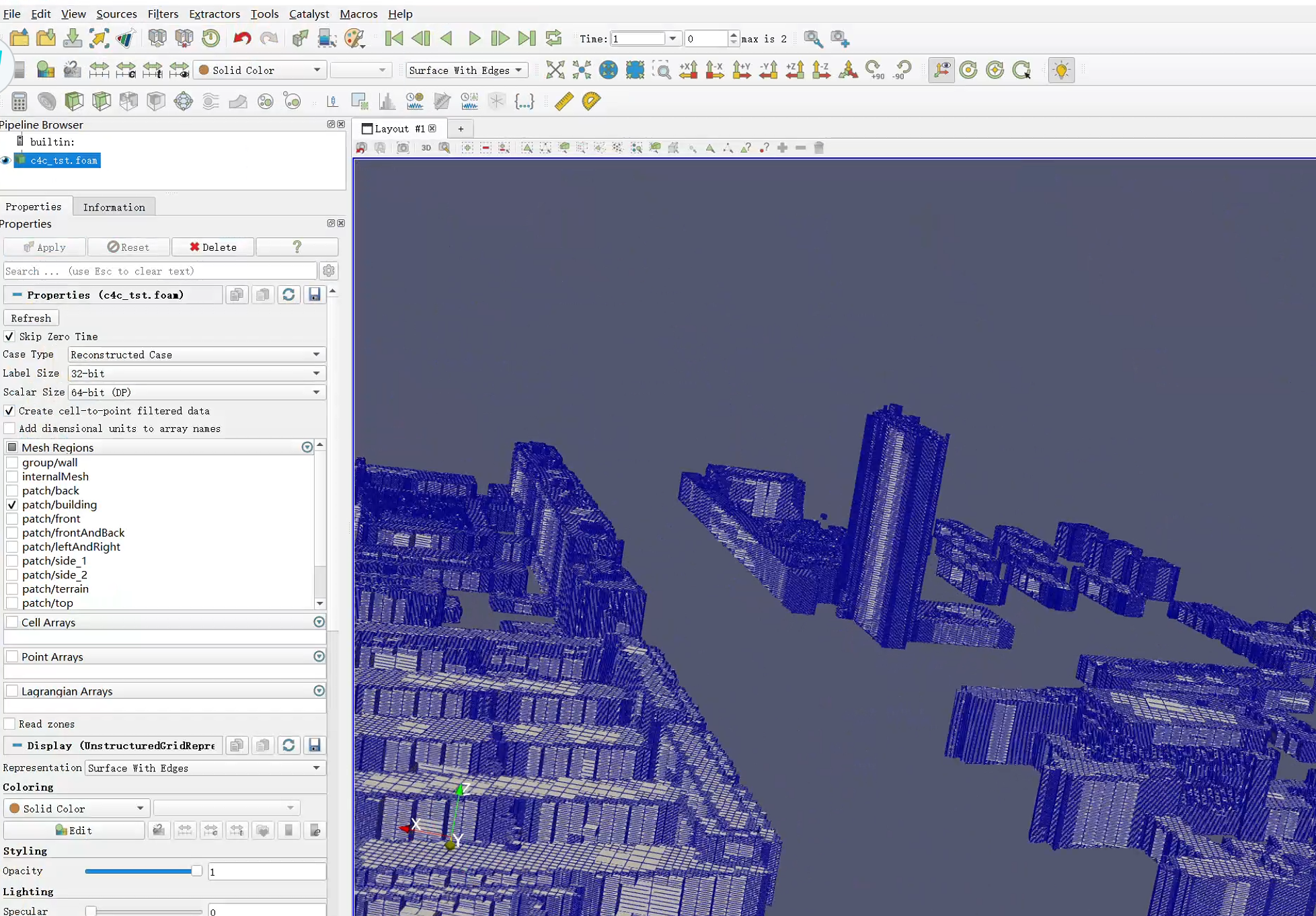

    @Enthusiasm 你好可以问下你在哪里调的时间步吗,我也是这种情况7ccc2081-9626-4b47-9177-e7ea6f94228e-image.png
    B 1 条回复 最后回复
  • B 在线
    B 在线
    Be1tazzz
    在 中回复了 Gengxiaotian 最后由 Be1tazzz 编辑
    @Gengxiaotian 上面中间位置 times那里,把1改成2看看
    G 1 条回复 最后回复
  • G 离线
    G 离线
    Gengxiaotian
    在 中回复了 Be1tazzz 最后由 编辑
    可以的,但是好像我的网格还是没怎么变,可能是我网格设置的问题?
